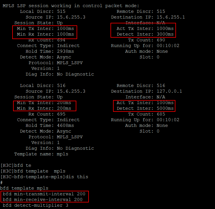

bfd联动mpls,配置了报文发送时间,以及最小时间均为200ms,但是会话建立后,查看并不是配置的时间,模拟器
粉丝:114人 关注:1人
模拟器 这个时间不准时的,配置了也不会生效,还是需要真实环境。
模拟器有很多不确定性,可通过关闭端口、重启设备看是否能生效。如果还是不行,建议真机环境操作看下。
