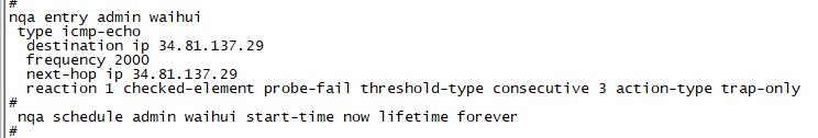

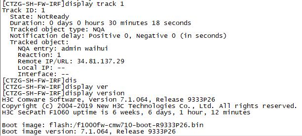

nqa和track配置如上,但是display track的状态结果是not ready,不知道是怎么回事:版本如下:版本bug问题?

通过notready信息,检查nqa配置,发现配置配置动作为trap-only无法触发track动作
修改NQA配置为trigger-only后,状态会正常,路由会可以切换,问题能解决。
在配置NQA与其他系统联动时,注意选择trigger动作才能使NQA触发其他模块联动动作生效。trap-only:条件满足时,在显示信息中记录监测结果的同时,向网管发送Trap消息。
