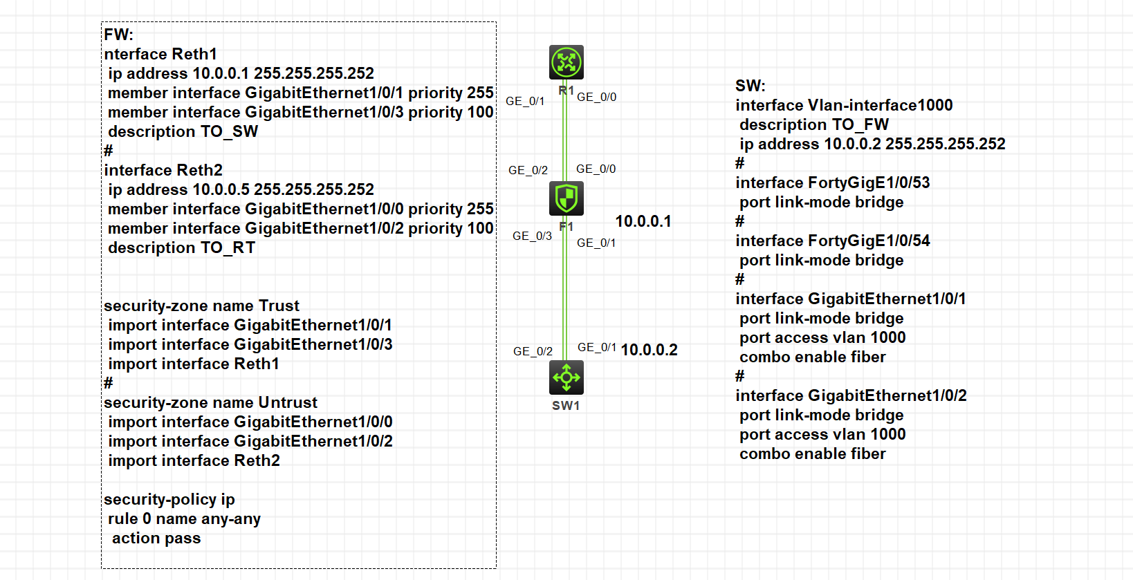

冗余口
2020-07-20提问
  • 1收藏,2645浏览
Lab 七段
粉丝:3人 关注:13人
现在的配置时这样的,有两个问题1.现在这样配置有什么问题吗,互联不通2.还有就是交换机流量到防火墙走那根线
互联不通的,需要将涉及到的物理接口、冗余接口都加入安全域,并放通域间策略看下。
根据配置,1号口的优先级是255,3号口的是100,走的是1号口,优先级的数值越高,优先级越高。
可参考如下用户手册连接:
https://www.h3c.com/cn/Service/Document_Software/Document_Center/Home/Security/00-Public/Configure/Operation_Manual/H3C_CG(V7)(R9628_R8536)-6W401/16/
