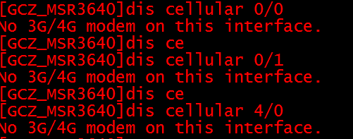

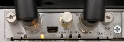

路由器插入4G模块。dis cellular 4/0   却报出No 3G/4G modem on this interface.4G模块型号为4G-LTE,插入的是3G的联通卡
如果是热插拔接入的话,可尝试设备重启或设备断电后再重开看下。
另外在安装此类板卡时,需确认是否支持热插拔。

请问SIC卡是否有进行过热拔插操作,sic子卡是不支持热拔插的。

SIC卡是带电拔下。4G模块用的是3GSIM卡,可以吗

回复zhiliao_pSTYi:
兼容3G卡的。但是你现在的问题是模块识别有异常,和sim卡关系不大。请下电重启观察是否能识别sic卡。
弱不禁风 发表时间:2020-07-21
现在重启好了,感谢,但是这个3G的配置跟3020的不一样

1、SIC卡不支持热插拔,重启设备看一下
2、直接dis cellular看一下情况
重启好了
