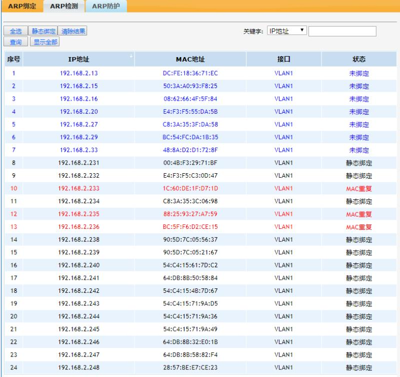

GR3200路由器 下联 交换机 二级路由 设置手动静态绑定  ARP检测总是提示MAC地址重复
看到图片中的MAC标红的部分是没有冲突的。
