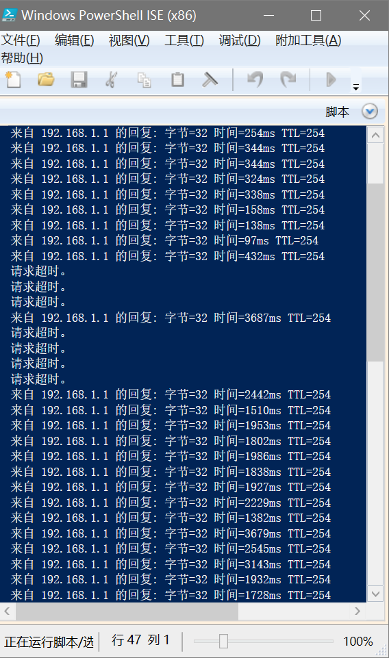

我的设备是WX2540Eac加wa2612ap现在无线网经常断网
2018-04-11提问
  • 1收藏,2617浏览
如图所示刚刚连接上的时候ping路由器还算正常,但是只要打开浏览器上网就会断网。重启会正常一会经常这样求大神解答

1、可以看看ap的空口利用率是不是很高,延迟很大啊,我觉得是无线干扰太大的问题。
2、看看AC版本是不是太老了,老版本可能会有些运行时间长了出现的奇怪问题。
3、网络里是不是有环路啥的,看看ac的业务ip  ping 其他地址正常不。

现在的问题就是有时候又会很正常,但是大部分时间是处于这种状态的。无线干扰的话信道我换过也一样。ac版本还没试过。网络里面是没有环路的。主要问题是连接上直接ping路由器不会出现断网这种情况,只要上网就开始断
zhiliao_E7U9L 发表时间:2018-04-11
AC版本是啥,看看升级个版本,实在不行就打400帮你看看。
