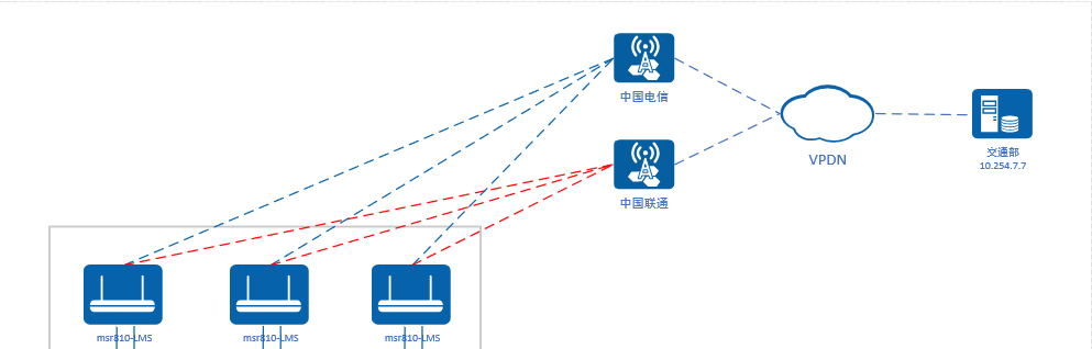

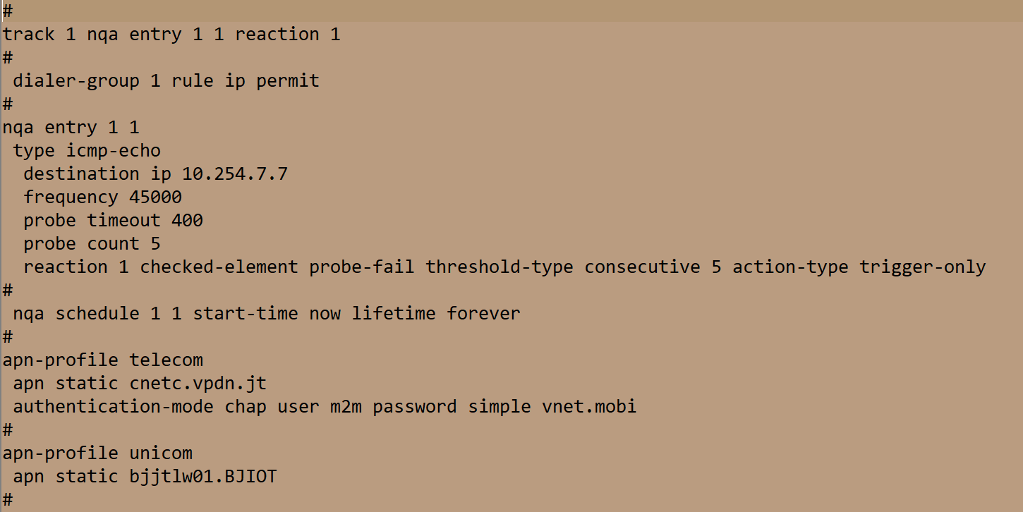

设置列表 有序列表 无序列表对齐方式 靠左 居中 靠右 msr810-lms双卡单待,即同一时间只有一张SIM生效,一个Eth-channel接口UP。现在想要用nqa实现在专网内探测服务器地址10.254.7.7,如果主用SIM卡生效不通时则切换到备用卡,备用卡过一段时间再被动切回主用,当然备用卡也有nqa检测切换​机制。现在问题是,做好nqa检测后频繁切换,一天切换好几十次,请问在配置上哪里有什么优化的呢?目前我估计是nqa检测配置里的检测方式是多次累计次数,由于4G网络本身不稳定性很容易累计满,但是如果是一次检测累计计数的话有没有trigger-only的命令,请问这该怎么实现呢?

相关配置如上
把frequency参数调整大一点看下。
以下是NQA的配置要点,请参考:
#NQA配置
[SW2]nqa agent enable
[SW2]nqa entry weijianing ninglihua
[SW2-nqa-weijianing-ninglihua]type icmp-echo
[SW2-nqa-weijianing-ninglihua-icmp-echo]source int GigabitEthernet 1/0/1
[SW2-nqa-weijianing-ninglihua-icmp-echo]destination ip 10.0.0.2
[SW2-nqa-weijianing-ninglihua-icmp-echo]frequency 100000
[SW2-nqa-weijianing-ninglihua-icmp-echo]probe timeout 30
[SW2-nqa-weijianing-ninglihua-icmp-echo]next-hop 10.0.0.2
[SW2-nqa-weijianing-ninglihua-icmp-echo] history-record enable
[SW2-nqa-weijianing-ninglihua-icmp-echo]history-record number 50
[SW2-nqa-weijianing-ninglihua-icmp-echo]probe count 10
[SW2-nqa-weijianing-ninglihua-icmp-echo]reaction 1 checked-element probe-fail threshold-type consecutive 1 action-type trigger-only
[SW2-nqa-weijianing-ninglihua-icmp-echo]route-option bypass-route
[SW2]track 1 nqa entry weijianing ninglihua reaction 1
[SW2]nqa schedule weijianing ninglihua start-time now lifetime forever
