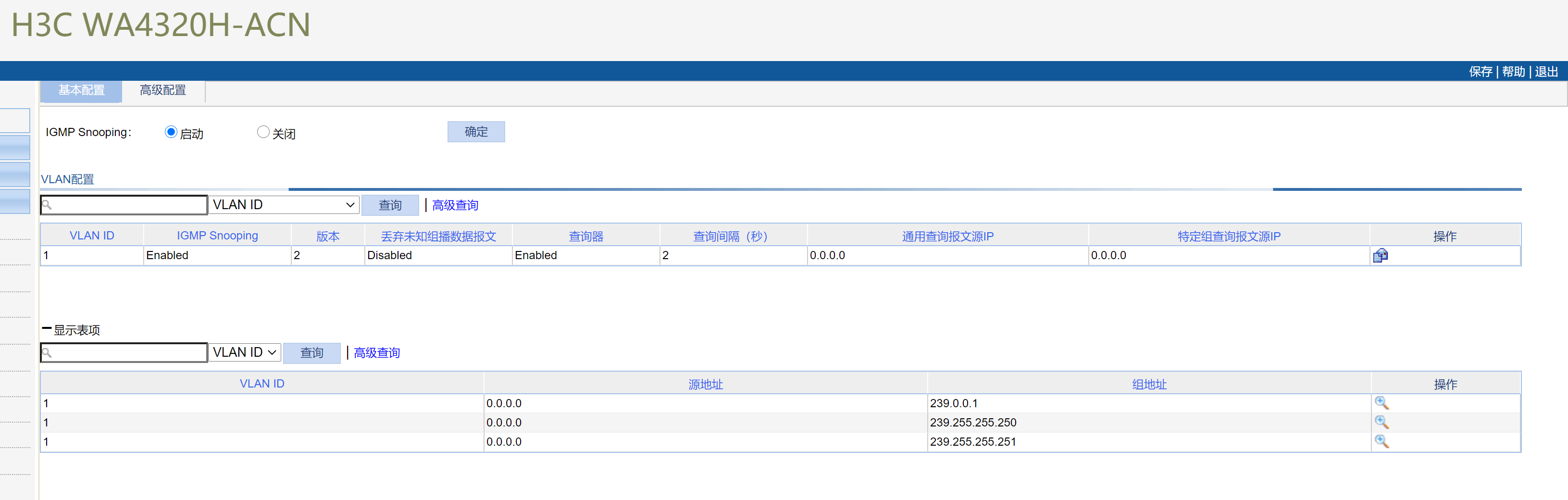

已经使能IGMP Snooping,现在工作在FAT模式,固件版本WA4300-CMW520-R1509P03-FAT.bin
组网描述:有线网络有一台设备,无线wifi下面有两台设备,相互之间通讯都正常,其中一台wifi设备发送组播消息,有线设备可以收到该组播数据包,但是另外一台wifi无法收到组播数据,这种拓扑结构应该没有问题,之前在TP-LINK品牌的路由器下做过测试,所有有线,无线类设备都可以收到组播包,请问是哪里设置的问题?谢谢

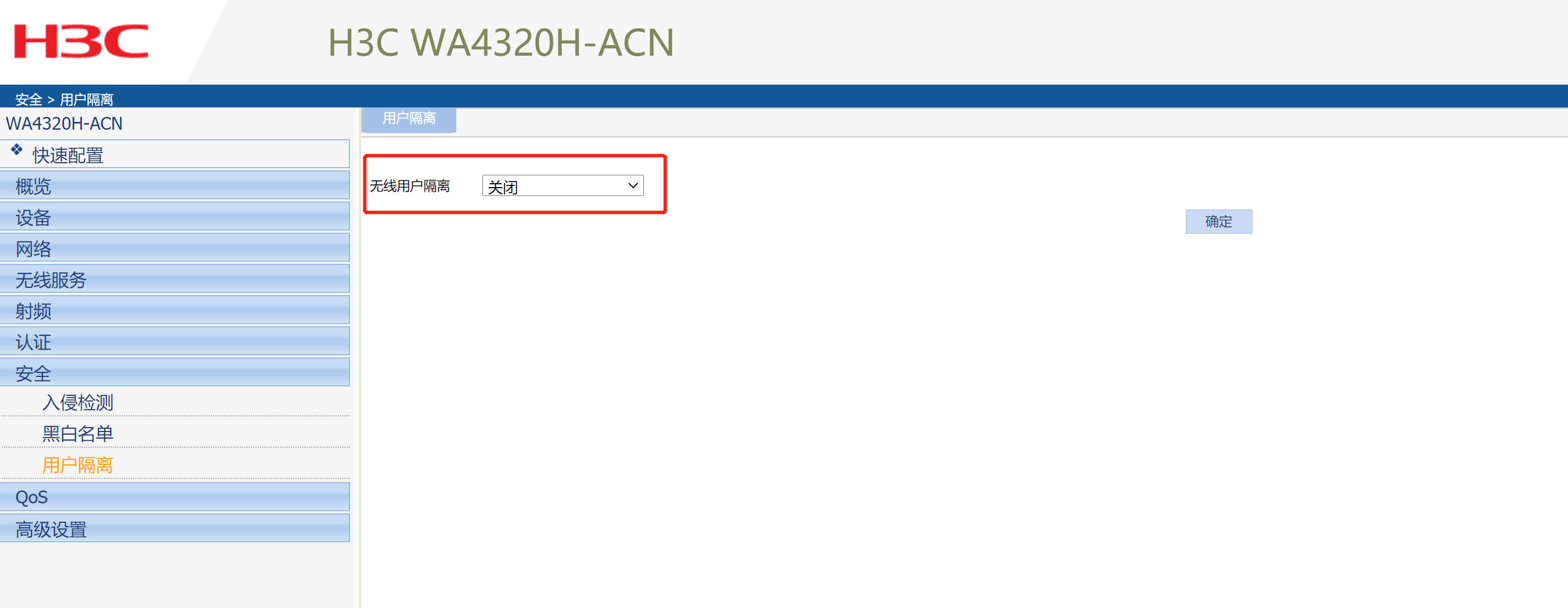

需检查下是否做了二层隔离、端口隔离等操作。

是不是开了二层隔离

的确是无线二层隔离造成的,默认是开启的,关闭就好了,谢谢楼上二位朋友
