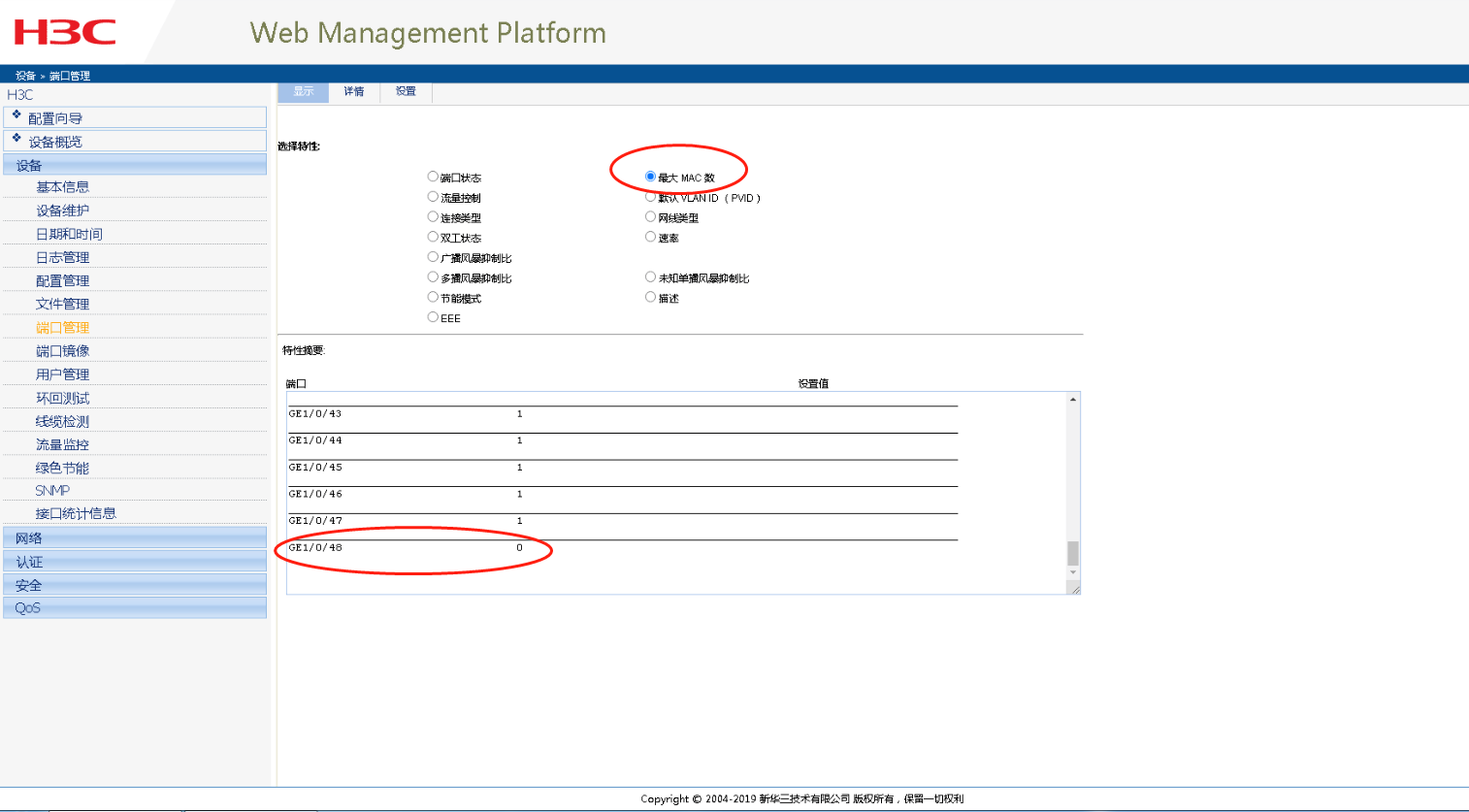

设备是S1848G,要做端口静态绑定MAC地址。 现在是配置都配置好了,但是不生效,指定端口MAC最大数量为0了,并且配置了静态MAC,还是会学习其他的MAC。导致MAC静态绑定失效。我导出配置查看,该端口是写入了配置的了。interface GigabitEthernet1/0/48 mac-address max-mac-count 0 mac-address static 107b-4450-3f3b vlan 1测试黑洞MAC,是可以拦截住指定MAC地址的。 软件是最新版本1106。

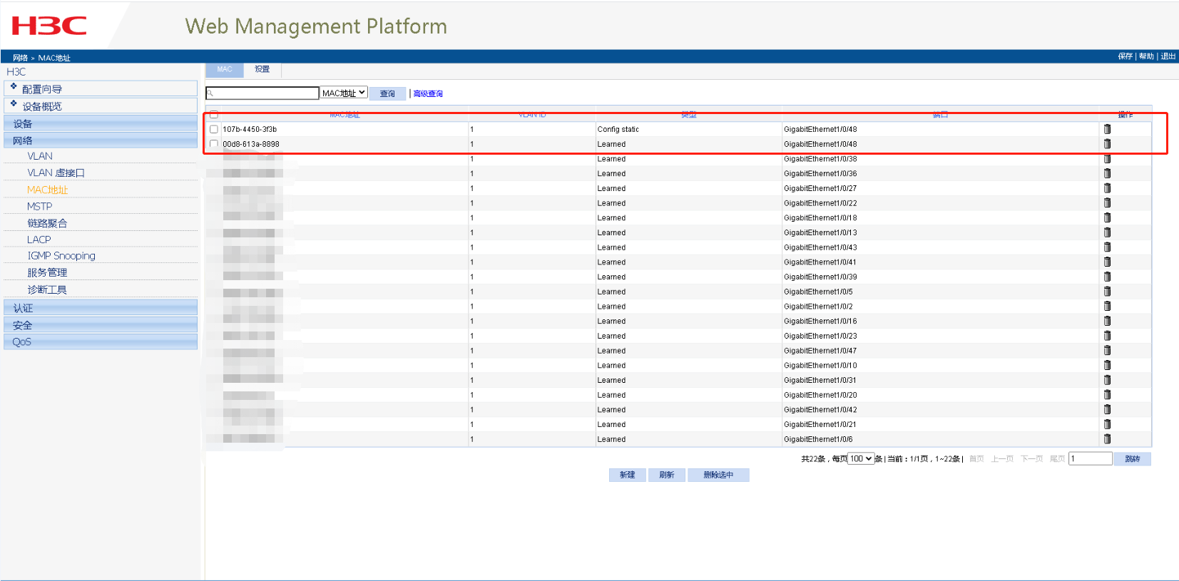

我有上传图片的,MAC地址表是有学习到另外的MAC地址的。

在学习到其他MAC的时候,其他MAC是否能够上网呢?如果不能上网就是限制成功了。
另外可考虑使用其他方式来进行IP+MAC+端口号来进行绑定。
您好,动态绑定表项也无法配置么?
得闲饮茶013 发表时间:2020-08-01 更多>>
学习到的MAC是可以上网,跟访问同交换电脑的,这个型号好像不能做其他的绑定了吧,只有MAC+端口。
zhiliao_jV5qyv 发表时间:2020-08-01
您好,动态绑定表项也无法配置么?
