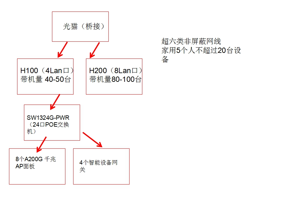

家里用,想组无线AP ,5口人。 用到的设备有华三 H100路由器A200AP面板               S1324G-PWR 24口全千兆POE供电叫换机。超六类网线。
请问一下这样组网合理吗 ?是否可以稳定使用?  没有特殊需求 只求稳定有没有必要更换成H200 路由器,(H100与H200的性能参数官网上查不到)?还有想问一下超六类非屏蔽网线可以用六类的水晶头吗?成品跳线与 自制网线+水晶头   有什么区别?
对于手工制作工艺不是很熟练的,建议使用成品线。
关于带机量的问题,只要不出现设备暴增的情况,H100就可以满足了。如果考虑到后期的扩展H200也可以使用。

应该够用的,成品网线质量相对有保障,自制的就看你自己的手艺了。可以用。

除了这套
H100+交换机
有没有其他更好的 AP 覆盖解决方案呢?
