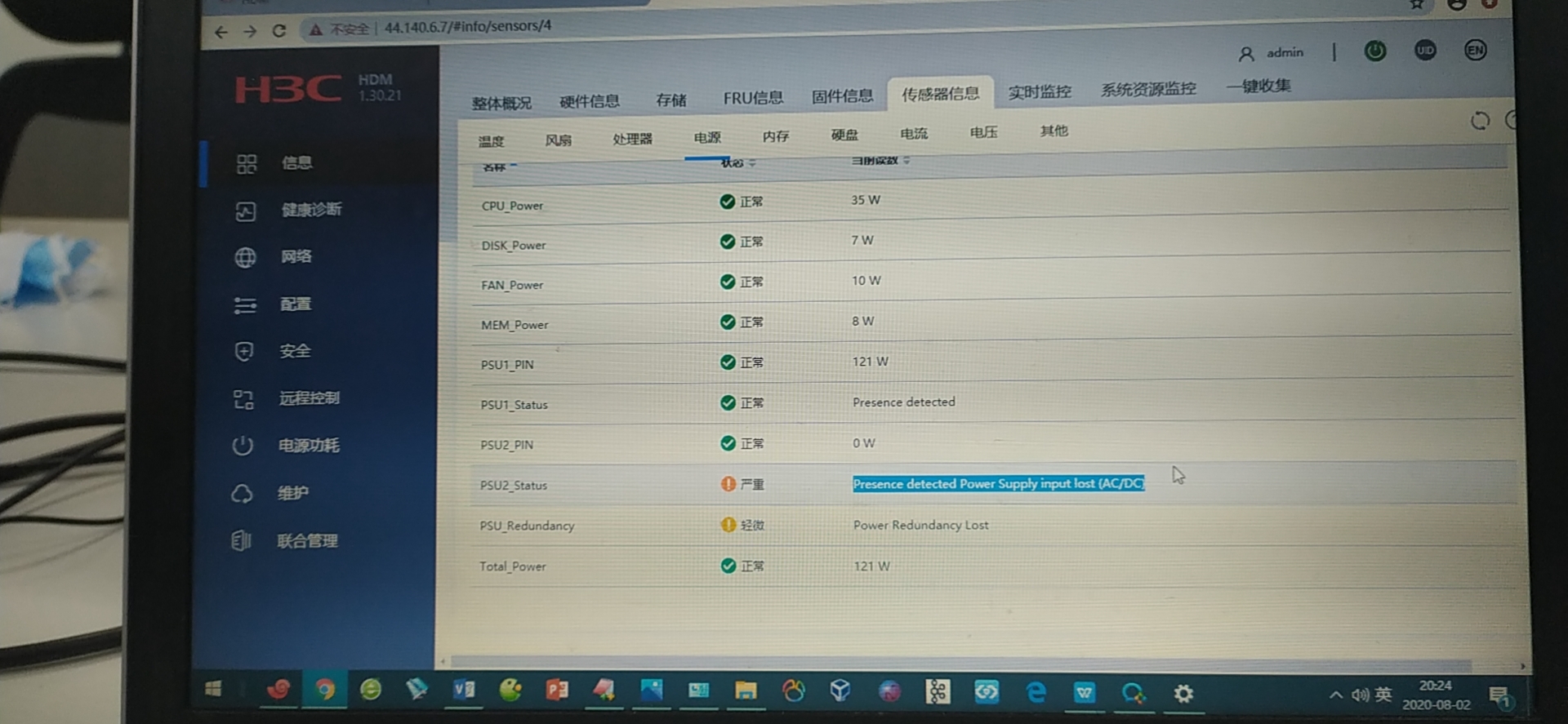

设置列表 有序列表 无序列表 电源告警求:请问是什么问题导致的,如何解决这个问题?
电源有提示。
请检查外部供电是否有问题。
请检查电源线是否有问题。
如果外部供电和电源线都没有问题,请收集产品型号、序列号、登陆HDM收集整份SDS日志反馈400看下。
以下是3200G3的用户手册连接,请参考:
https://www.h3c.com/cn/Service/Document_Software/Document_Center/Server/Catalog/Rack_server/H3C_E3200_G3/
您这边是不是供电方式有问题?试着更换一下电源线测试呢?
