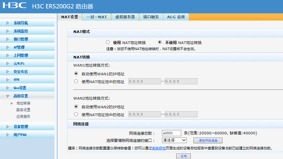

这个网络连接数是限制什么的,如果不启用的话,默认连接数是多少?
我当前使用该路由器,连接两条电信带宽,时不时就断线,电信说他们没有问题,没有终端连接数限制概念,但是总体外网带宽不到300M,怀疑是路由器 连接数限制问题,我们当前连接数也就是几千个,有这种可能性嘛?
1212 八段
粉丝:8人 关注:6人
在高级设置—地址转换—nat设置那里可以修改网络连接数,ER5200G2默认应该是40000,最大可选60000。

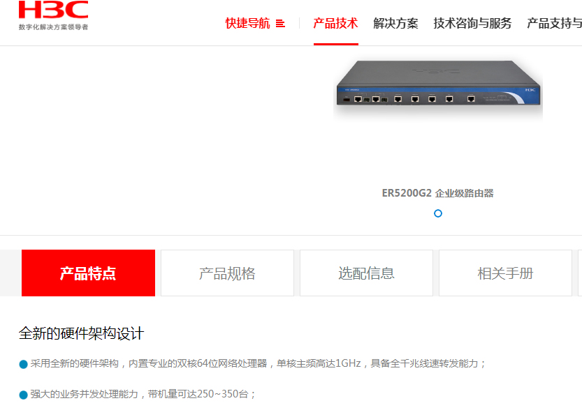

是指带机量吗?官网提示带机量如下:
