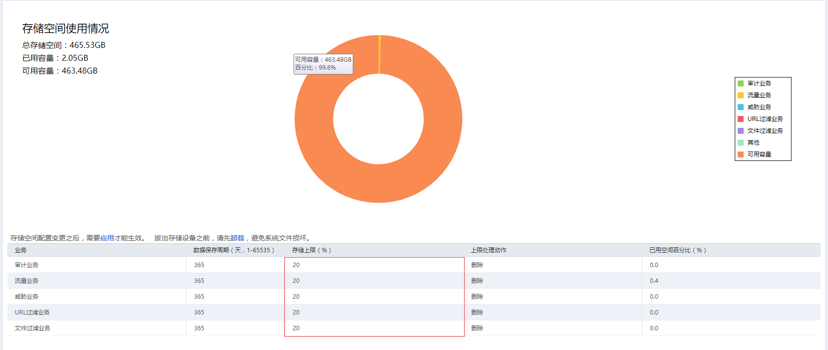

SecPath F1000-AK175提示日志存储超过百分之80,但是存储硬盘空间还很大,如何更改

%Aug 5 11:22:24:862 2020 F1000-AK175 SYSLOG/5/LOGFILE_USAGEHIGH: -COntext=1; The usage of log-file flash:/logfile/audit.log reaches 80%.

红框处修改试试看
好的谢谢

我这个页面设置和你的一样的都是百分之20,使用百分比还没到百分之1

默认只能存10M,告警不用担心,因为这个会自动顶替掉前面的,可以先修改大一点看看,或者将日志发送到日志主机也可以

我也知道这个告警没什么问题,只是客户提出来了,那个上限改过之后也没有用,不是一个东西应该

那就快速日志发到日志主机把 这个本地保存不了多少东西的
