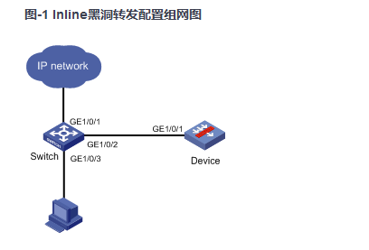

将流量镜像到防火墙,IPS旁路检测即可。
如图-1所示,Device旁挂在网络出口设备Switch上,Switch将流量镜像到Device上进行安全业务的处理,Device对报文的收发均为一个接口。现需配置Inline黑洞转发功能,使Device对收到的报文处理后直接丢弃,并对Switch上接收的流量进行入侵防御检测。
图-1 Inline黑洞转发配置组网图
配置思路
Switch上需要配置的内容:镜像功能,将接收到的流量镜像到Device上进行安全业务的处理。

配置Switch
1.          配置接口和Vlan
# 创建VLAN。
<Switch> system-view
[Switch] vlan 2
[Switch-vlan2] quit
# 配置接口GigabitEthernet1/0/1为二层转发口,并允许VLAN 2通过。
[Switch] interface gigabitethernet 1/0/1
[Switch-GigabitEthernet1/0/3] port link-mode bridge
[Switch-GigabitEthernet1/0/3] port access vlan 2
[Switch-GigabitEthernet1/0/3] quit
# 配置与Device相连的GigabitEthernet1/0/2为二层接口,并允许VLAN 2通过。
[Switch] interface gigabitethernet 1/0/2
[Switch-GigabitEthernet1/0/1] port link-mode bridge
[Switch-GigabitEthernet1/0/1] port access vlan 2
# 配置GigabitEthernet1/0/3为二层转发口,并允许VLAN 2通过。
[Switch] interface gigabitethernet 1/0/3
2.          配置镜像组和源目的镜像口
# 配置本地镜像组1。
[Switch] mirroring-group 1 local
# 配置接口GigabitEthernet1/0/1为镜像组1的源端口,对收发的报文都进行镜像。
[Switch-GigabitEthernet1/0/1] mirroring-group 1 mirroring-port both
[Switch-GigabitEthernet1/0/1] quit
# 配置接口GabitEthernet1/0/2为镜像组1的监控端口。
[Switch-GigabitEthernet1/0/2] mirroring-group 1 monitor-port
[Switch-GigabitEthernet1/0/2] quit
配置Device
1.          创建VLAN
# 选择“网络 > 链路 > VLAN”,进入VLAN配置页面。
# 单击<新建>按钮,进入新建VLAN页面。配置VLAN列表为2。
2.          配置接口工作在二层模式并加入VLAN
# 选择“网络 > 接口 > 接口”,进入接口配置页面。
# 单击接口GE1/0/1右侧的<编辑>按钮,进入修改接口设置页面,配置如下。
·           工作模式:二层模式。
·           链路类型:Access。
·           PVID:2
·           其他配置项保持默认情况即可。
3.          创建inline安全域,并将接口GE1/0/1加入该安全域
# 选择“网络 > 安全域”,进入安全域配置页面。
# 单击<新建>按钮,进入新建安全域页面。新建名称为inline的安全域。
# 在二层成员列表中选择GE1/0/1,单击右侧的<添加>按钮,在弹出的“请输入VLAN”窗口中,输入GE1/0/1所属的Vlan 2。
# 单击<确定>按钮,完成安全域成员的添加。
# 单击<确定>按钮,完成安全域的配置。
4.          创建黑洞模式接口对,并添加成员接口
# 选择“网络 > 接口 > 接口对> 接口对“,进入接口对页面。
# 单击<新建>按钮,进入新建接口对页面。配置如下:
·           工作模式:黑洞。
·           在成员接口一中添加GE1/0/1。
·           其他配置项保持默认情况即可。
图-2 新建接口对
# 单击<确定>,完成接口对的配置。
5.          创建源安全域inline到目的安全域inline的安全策略,并引用缺省的default入侵防御配置文件
# 选择“策略 > 安全策略 > 安全策略”,单击<新建>按钮,进入新建安全策略页面。具体配置如下。
·           名称:inline
·           源安全域:inline
·           目的安全域:inline
·           动作:允许
·           内容安全中引用IPS策略:default
·           其他配置项保持缺省情况即可。
# 单击<确定>按钮,完成配置。

如果这样配置的话防火墙能对检测到的异常流量比如攻击啥的做一个处理吗
zhiliao_32768 发表时间:2020-08-06
回复zhiliao_32768:
只能检测,不能处理
