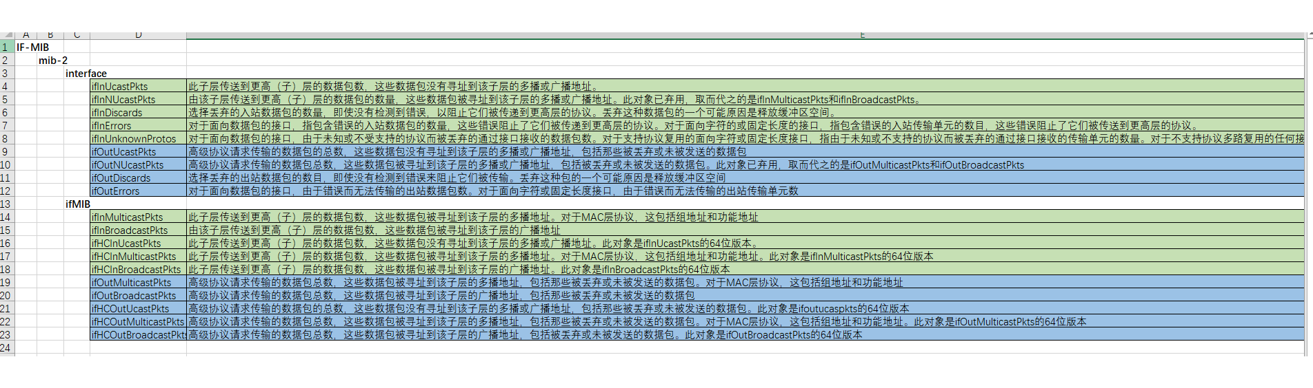

因项目需求需要通过snmp协议获取交换机的端口流入/流出利用率、端口入/出丢包率。目前已经得知端口的带宽是通过ifHCInOctets来计算,但是不知道利用率及丢包率怎么计算。跪求大神指点。(下图是我我统计的IF-MIB中关于端口数据包相关的oid信息)

大神,再麻烦看一下。我看snmp是可以获取到错误包数的。如果在知道总包书就可以计算了。你知道总包数怎么通过snmp获得嘛?
