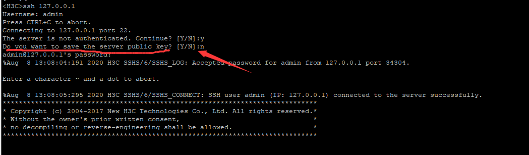

回复蓝烟:
登陆时 选择N不保存密钥就行了

蓝烟 知了小白
就是红箭头的地方我选了“Y”,应该是把保存到了缓存里,之后就出现了问题,删除了密钥了,又创建也不行
