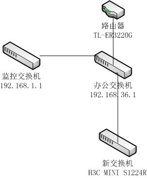

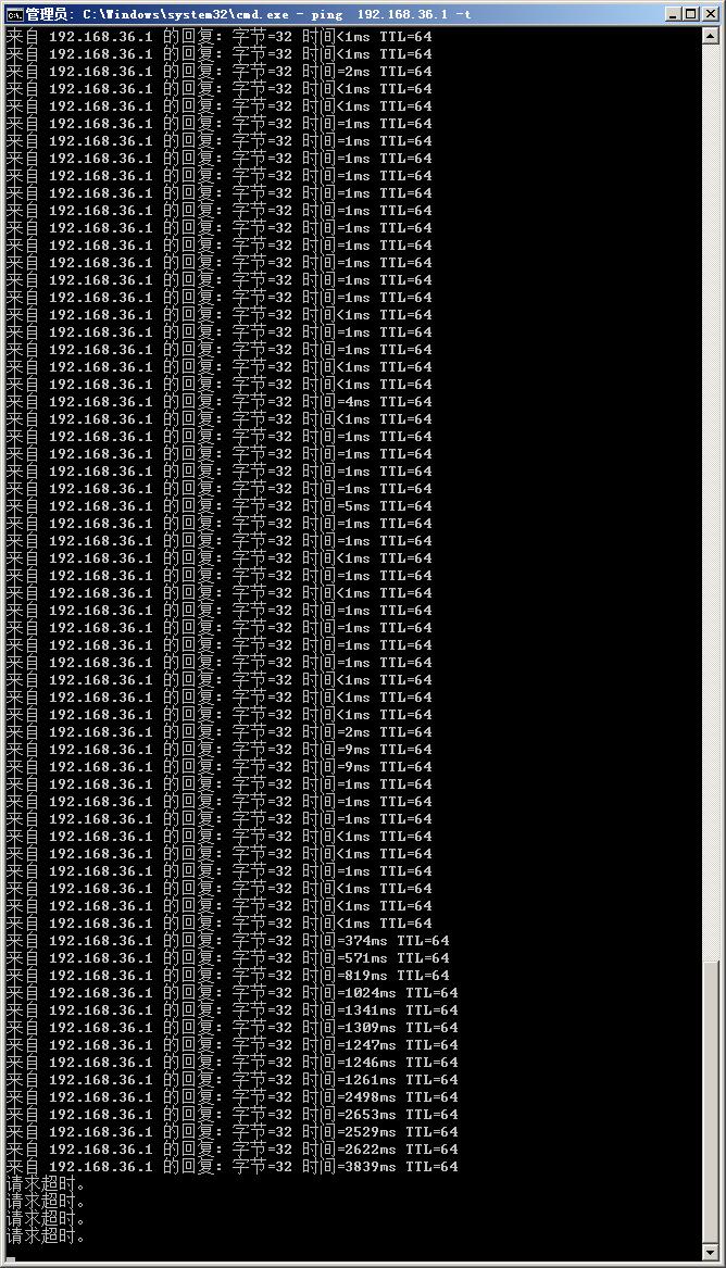

H3C MINI S1224R 接入局域网,路由器是TL-ER3220G。局域网里有华3交换机和TPlink交换机。 无论是接在路由器,或者其他交换机下  。在在标准交换、端口隔离、汇聚上联这3个模式下,断电开机30秒能正常ping,然后就延迟很高,最后就丢包,没有返回数据。在网络克隆模式下可以正常使用。

接口网线没有问题,在网络克隆模式下可以正常使用,只要换到其他3种模式,就会出现这个问题。接在同一个交换机下的电脑访问没有问题,访问网关或其他电脑就不行。

原因找到了,但是还是不能解决问题。只要监控交换机和办公交换机断开,S1224R就可以正常使用。如果监控交换机连着办公交换机,S1224R就不能用了。这个有什么解决办法?其他交换机都没这个问题,就S1224R有这个问题。
