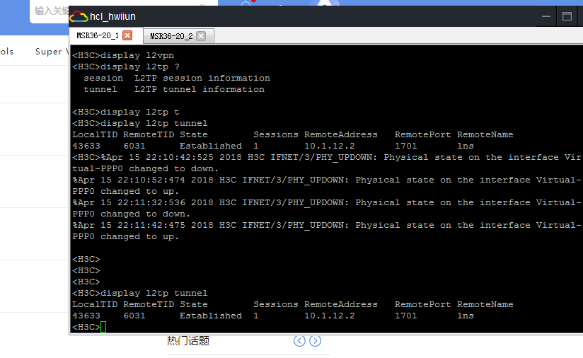

刚刚提问的l2tp问题,现在补下图,求问题在哪

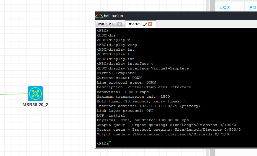

对端不是已经获取到10.1.12.2这个地址吗?L2TP已经拨号成功了呀,VT口不会UP的,通过display ip interface看一下VA口
粉丝:22人 关注:3人
ppp接口获取到地址了吗
http://www.h3c.com/cn/d_201708/1024847_30005_0.htm#_Toc491115753 看下案例,检查下地址池

没有,为什么???
