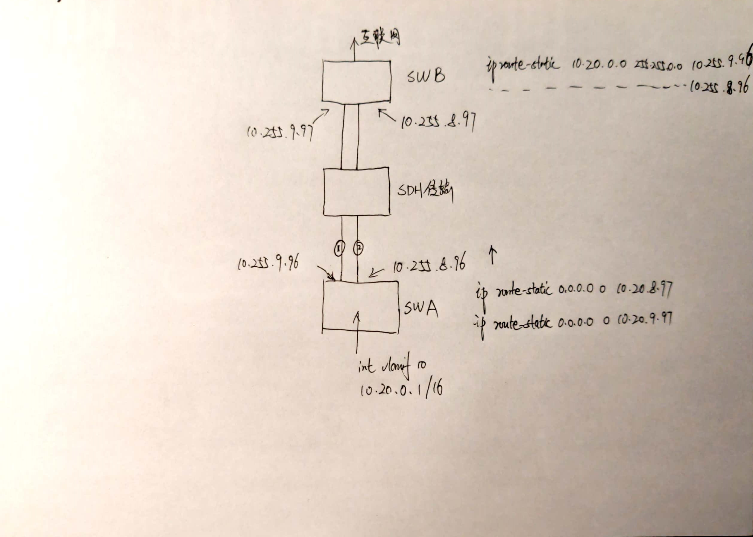

如图所示,我单位用S5560-HI做双千兆互联网出口连接集团总部,使用等价路由进行默认负载分担,但是连接集团总部要经过传输系统,因此可能存在端口状态为UP,但是实际某条链路不通的问题,因此需要进行链路检测,现在存在以下几个问题:1.我是否需要分别对链路1和2做静态路由、Track与NQA联动?2.配置NQA检测,当1链路不通,这个检测包会不会因为等价路由存在从2链路ping通了SWB的1号链路接口,因此判断1链路未失效。3.如果对端是友商设备,配置一般会存在问题吗?
问题一解答:由于是双链路的上行,为了确保链路可用,除了互联地址可互通外,还需要配置路由的指向。
问题二解答:关于链路的检测,是建议部署NQA或BFD检测,同时与track绑定后再与路由进行联动。
问题三解答:部署了NQA检测,当主链路失效了,会自动切换到备用链路,当主链路恢复了,会自动切换回来。以下是NQA的案例,可以参考下测试效果:
https://zhiliao.h3c.com/theme/details/76925
问题四解答:对端是友商的设备,跟本端部署的NQA检测没有太大的关系,只要互联可通,路由可达就可以了,剩下的就是本端部署NQA的事情了。
hahah 五段
等价路由,两条链路都要做nqa,具体nqa部分可以指定下一跳来控制探测包从哪个口发送的
nqa跟对端设备无关系,默认icmp-echo,对端设备不阻断就不会有问题
不放心在加个urpf
