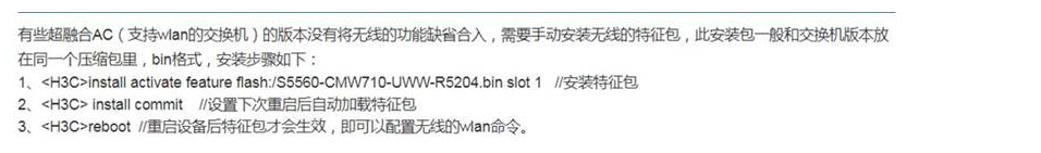

问题1:那我是不是只要将这个bin文件传到交换机上,升级一下就可以了?、
升级完成以后需要安装AC的特征包,并不是升级到这个版本就可以用AC的功能
问题2:另外我看下载的zip里面还有个S6520SI_S6520XSI-cmw710-packet-capture-r6510.bin这个包,这个包是干啥的,跟UWW-R5430P03又有啥区别呢
UWW-R5430P03这个包就是AC的特征包
问题3:升级到UWW-R5430P03.bin版本以后,是不是文档里写的配套瘦AP都可以用,不论AP的版本吗
对的,注意得有授权。

对的,安装以后既是交换机也是AC,配置方法和导入授权的方式和普通AC没有什么区别
