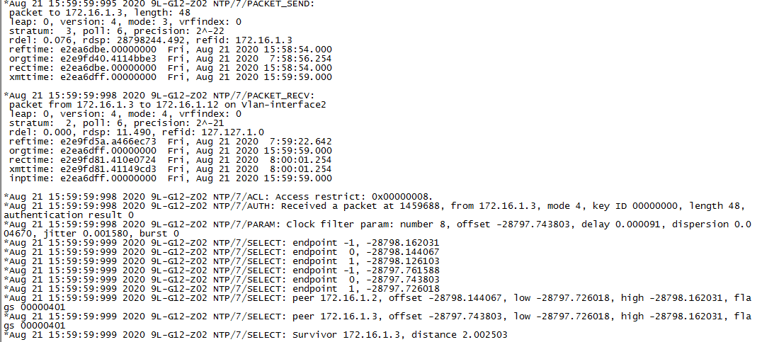

接入交换机指ntp服务器无法同步
2020-08-21提问
  • 1收藏,4493浏览
粉丝:3人 关注:0人
 ntp-service enable
 ntp-service unicast-server 172.16.1.3
其他交换机一样的配置可以同步,就这台交换机不行
debug提示:*Aug 21 16:01:10:993 2020 xx-G12-Z02 NTP/7/ADJUST: Failed to adjust system time.

dis ntp-service status 看下状态
Clock status: synchronized   就是同步成功
clock timezone BJ add 08:00:00 指定一下时区
问题在于,交换机型号是S6805-54HF,官网没有升级包
菜水鱼 发表时间:2020-08-21 更多>>
source reference stra reach poll now offset delay disper
菜水鱼 发表时间:2020-08-21
菜水鱼 发表时间:2020-08-21
[12345]172.16.1.3 127.127.1.0 2 255 64 1 -28797 0.0762 4.0283
菜水鱼 发表时间:2020-08-21
[245]172.16.1.2 127.127.1.0 2 255 64 3 -28798 0.0915 1.3122
菜水鱼 发表时间:2020-08-21
Notes: 1 source(master), 2 source(peer), 3 selected, 4 candidate, 5 configured.
菜水鱼 发表时间:2020-08-21
Clock status: synchronized Clock stratum: 3 System peer: 172.16.1.3 Local mode: client Reference clock ID: 172.16.1.3 Leap indicator: 00 Clock jitter: 0.275848 s Stability: 0.000 pps Clock precision: 2^-22 Root delay: 0.07629 ms Root dispersion: 27958.17651 ms Reference time: e2ea704b.00000000 Fri, Aug 21 2020 16:09:47.000 System poll interval: 64 s

我测试随机改了本地时间,然后 undo clock protocol,时间一直都是本地时间,没有同步ntp服务器时间,但是dis ntp-service status显示是同步成功了

遇到一样的问题,交换机进入probe模式 然后输入process restart name ntpd 重启NTP服务器,不会影响业务 重启后NTP服务回复后,NTP时间同步正常
