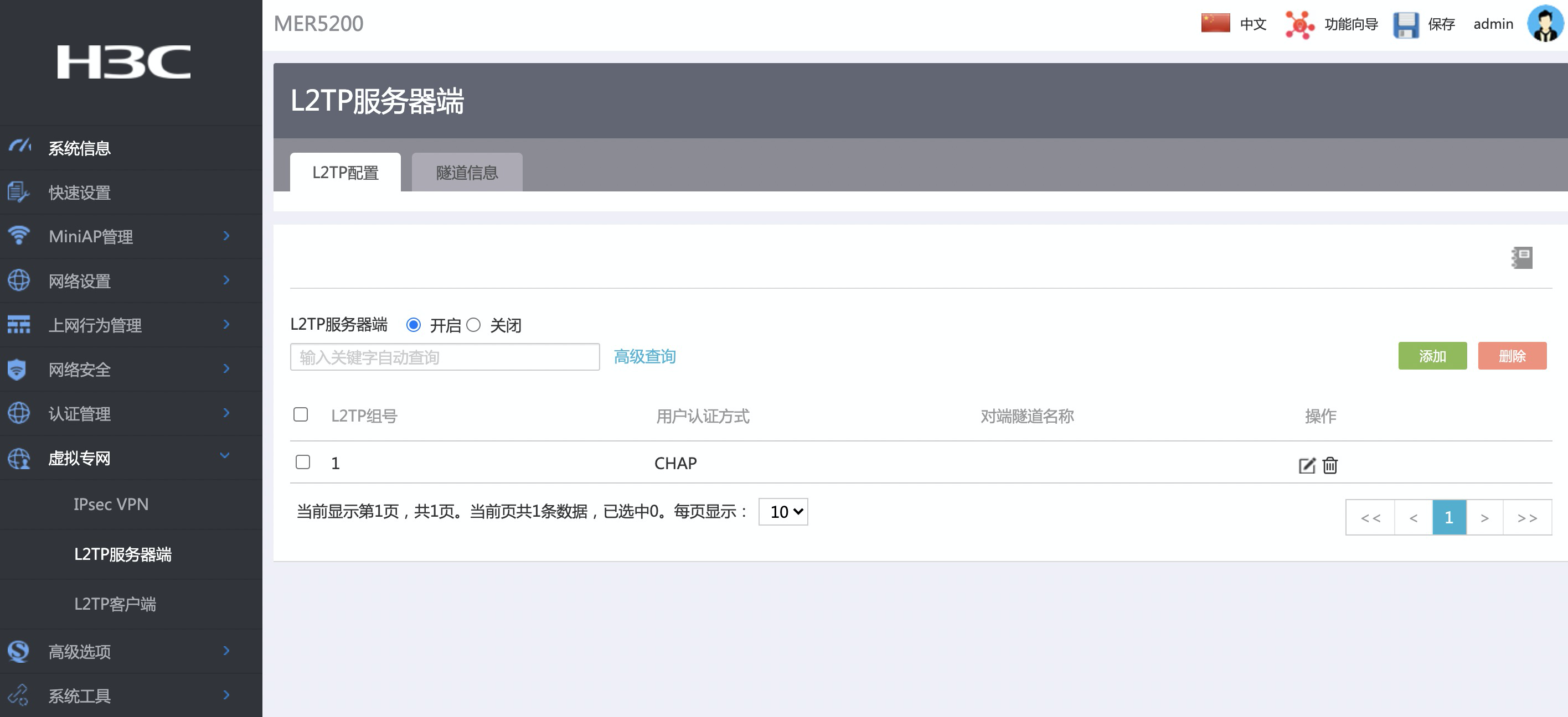

1,使有MER5200设备创建L2TP服务端
2,公司路由(MER5200)公网固定IP为:114.225.30.*
3,公司内网IP为:10.10.10.1-10.10.10.200

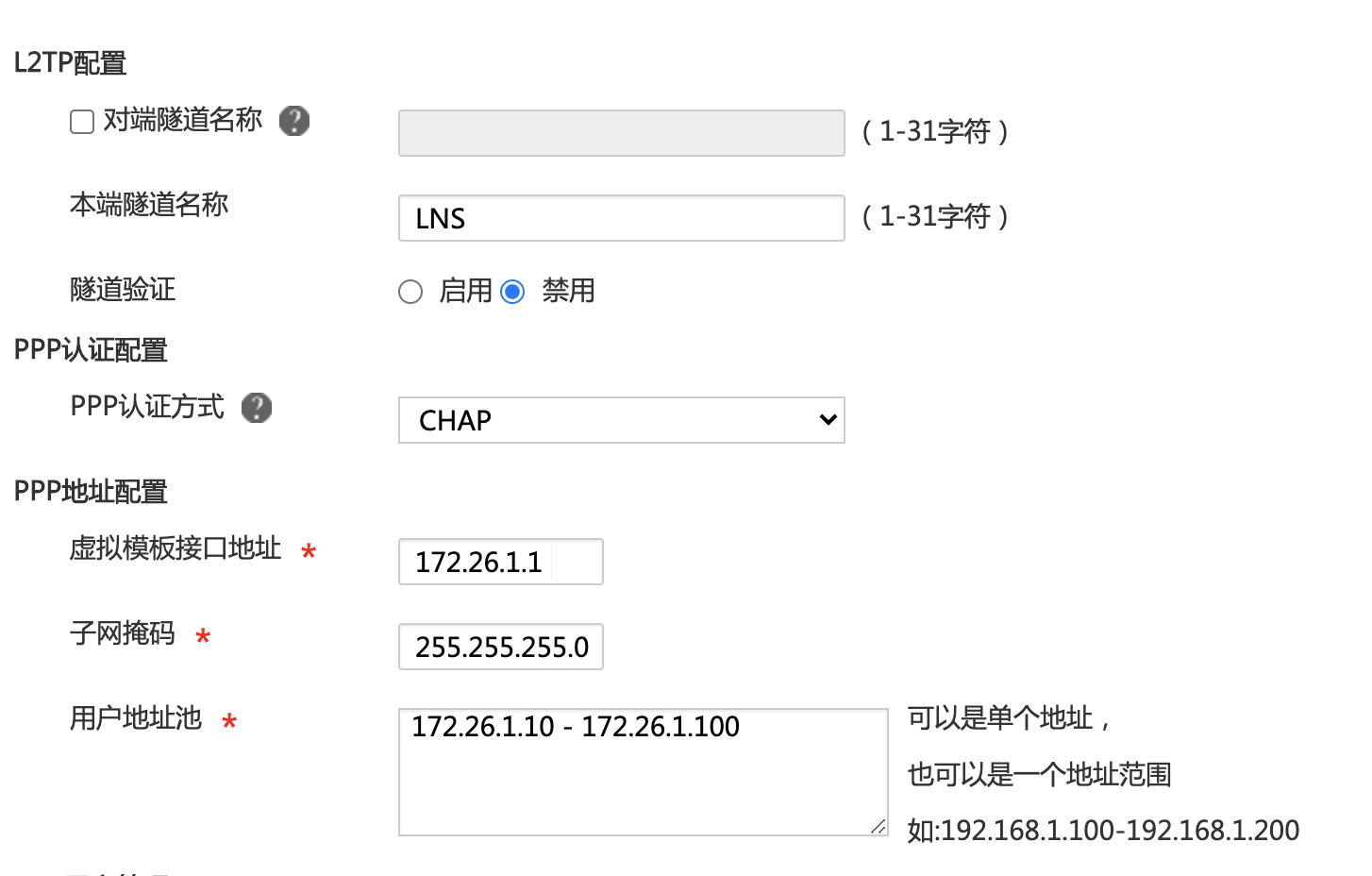

4,L2TP服务端配置如下:
4,现从家里电脑通过VPN 可以连接到L2TP服务端,可ping通路由地址172.26.1.1,浏览器可访问172.26.1.1

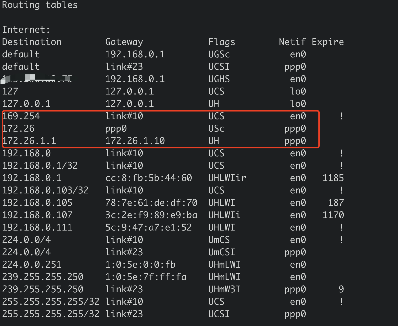

5,家中电脑无法ping通公司内网其他地址10.10.10.*

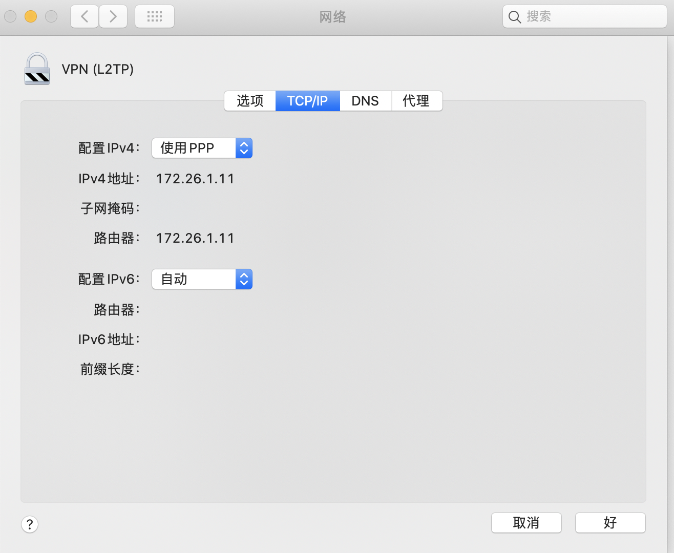

6 , 家中电脑连接VPN后本地地址为 172.26.1.11

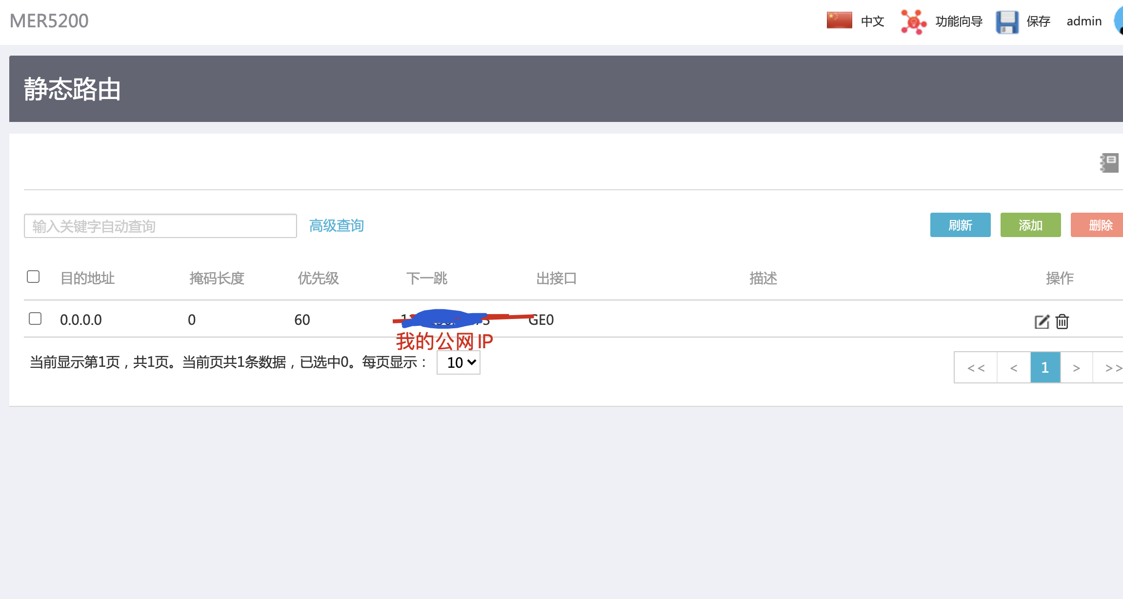

现有公司路由器上的静态路由配置

我电脑的本地路由
L2TP VPN能链接上,说明L2TP VPN的部署基本没什么问题。
看下内网是否有到MER5200的172.26.1.0/24的路由,没有的话配置条路由指向到172.26.1.0/24.另外在MER5200上配置回程路由指向到内网需要互通的网段。
