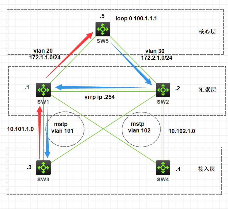

通过抓包可以看到:
从接入交换机SW3 ping核心交换机SW5时,会发生来回路径不一致的问题,红色为去的路径,蓝色为回来的路径。
从核心SW5带源100.1.1.1 ping接入SW3时,也会发生路径不一致,路径和图里的一样。百思不得其解。

1.两个汇聚做MSTP和vrrp,分别为各自vlan的根桥;
2.两个汇聚之间为二层链路聚合,trunk口,并放通了两个接入的vlan;
3.汇聚和核心之间运行ospf,

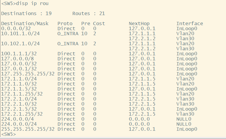

核心SW5去往接入SW3的路由有两条ospf等价路由,不知是否这个的原因:
附件为HCL工程文件,麻烦各位大佬帮忙看看是什么问题,谢谢了~~

SW5上有两条等价路由,修改ospf开销就行了,对了,你这实验,SW5上ospf还需要下发一下默认路由哟。
暂时没想到办法...不管怎么改,路由永远走一边,然后通过SW1 SW2之间的接口过去传到网关了。

你好,两条等价路由一条是左边的汇聚SW1发布的,另一条是右边的汇聚SW2发布的,修改SW2 ospf开销的话,那右边的汇聚下面的接入设备也跟着走左边的汇聚了吧?还有你说的sw5下发什么默认路由,我这里两台汇聚、核心把所有网段都network进osof了诶

VRRP+mstp本来就要修改开销,SW5在实际的应用中需要下发默认路由,否则下面PC无法ping通SW5以外的设备

能不能让左边的接入走左边的,右边的接入走右边吖?
zhiliao_fPkkHR 发表时间:2020-08-22
