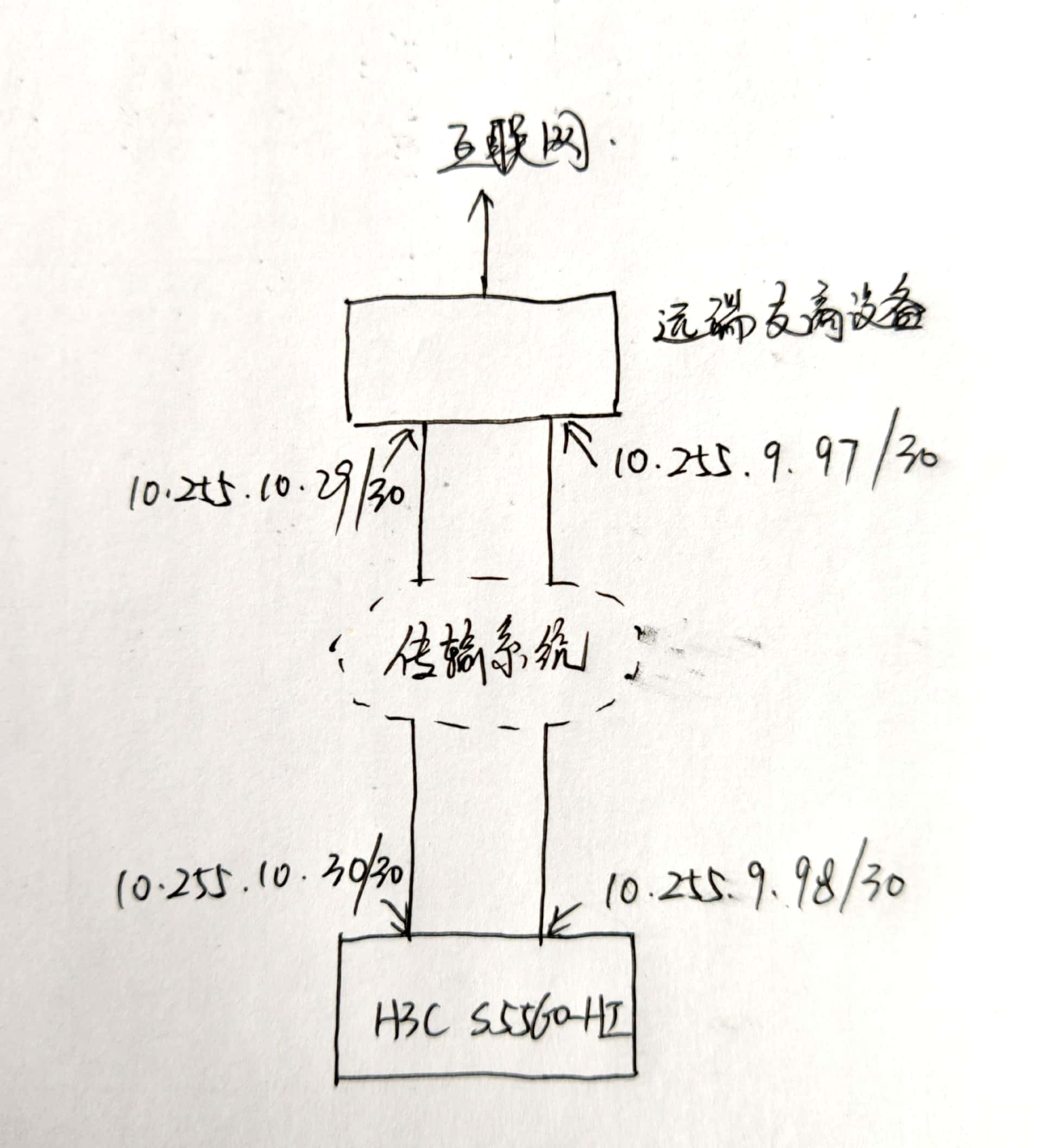

我单位互联网出口由2个1G出口构成,通过复杂的传输系统连接至上级单位互联网中心,为了保证双链路同时负载且具有高可靠性,配置了等价路由并进行链路检测,请大神帮忙检查上述配置方法是否正确,哪些参数还需优化?远端是否已类似配置即可?

建议使用BFD,相对NQA来说,感知更快

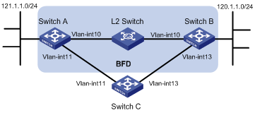

1.6.2  静态路由与BFD联动(直连)配置举例
1. 组网需求
·     在Switch A上配置静态路由可以到达120.1.1.0/24网段,在Switch B上配置静态路由可以到达121.1.1.0/24网段,并都使能BFD检测功能。
·     在Switch C上配置静态路由可以到达120.1.1.0/24网段和121.1.1.0/24网段。
·     当Switch A和Switch B通过L2 Switch通信的链路出现故障时,BFD能够快速感知,并且切换到Switch C进行通信。
2. 组网图
图1-3 静态路由与BFD联动(直连)配置组网图

3. 配置步骤
(1)     配置各接口的IP地址(略)
(2)     配置静态路由和BFD
# 在Switch A上配置静态路由,并使能BFD检测功能,使用双向检测方式。
<SwitchA> system-view
[SwitchA-vlan-interface10] bfd min-transmit-interval 500
[SwitchA-vlan-interface10] bfd min-receive-interval 500
[SwitchA-vlan-interface10] bfd detect-multiplier 9
[SwitchA-vlan-interface10] quit
[SwitchA] ip route-static 120.1.1.0 24 vlan-interface 10 12.1.1.2 bfd control-packet
[SwitchA] ip route-static 120.1.1.0 24 vlan-interface 11 10.1.1.100 preference 65
[SwitchA] quit
# 在Switch B上配置静态路由,并使能BFD检测功能,使用双向检测方式。
<SwitchB> system-view
[SwitchB] interface vlan-interface 10
[SwitchB-vlan-interface10] bfd min-transmit-interval 500
[SwitchB-vlan-interface10] bfd min-receive-interval 500
[SwitchB-vlan-interface10] bfd detect-multiplier 9
[SwitchB-vlan-interface10] quit
[SwitchB] ip route-static 121.1.1.0 24 vlan-interface 10 12.1.1.1 bfd control-packet
[SwitchB] ip route-static 121.1.1.0 24 vlan-interface 13 13.1.1.2 preference 65
[SwitchB] quit
# 在Switch C上配置静态路由。
<SwitchC> system-view
[SwitchC] ip route-static 120.1.1.0 24 13.1.1.1
[SwitchC] ip route-static 121.1.1.0 24 10.1.1.102
4. 验证配置
下面以Switch A为例,Switch B和Switch A类似,不再赘述。
# 查看BFD会话,可以看到BFD会话已经创建。
<SwitchA> display bfd session
 Total Session Num: 1     Up Session Num: 1     Init Mode: Active
 IPv4 Session Working Under Ctrl Mode:
 LD/RD          SourceAddr      DestAddr        State    Holdtime    Interface
 4/7            12.1.1.1        12.1.1.2        Up       2000ms      Vlan10
# 查看静态路由,可以看到Switch A经过L2 Switch到达Switch B。
<SwitchA> display ip routing-table protocol static
Summary Count : 1
Static Routing table Status : <Active>
Summary Count : 1
Destination/Mask    Proto  Pre  Cost         NextHop         Interface
120.1.1.0/24        Static 60   0            12.1.1.2        Vlan10
Static Routing table Status : <Inactive>
Summary Count : 0
当Switch A和Switch B通过L2 Switch通信的链路出现故障时:
# 查看静态路由,可以看到Switch A经过Switch C到达Switch B。
Summary Count : 1
Summary Count : 1
120.1.1.0/24        Static 65   0            10.1.1.100      Vlan11
Summary Count : 0

可以配置nqa去探测对方地址,当地址不可达的时候,切换路由,但是不建议配置等价的缺省路由。

看了下有两条等价的默认路由,为了确保路由来回的路径均一致,可考虑在备用的默认路由上添加优先级。
以下是NQA的案例,请参考:
https://zhiliao.h3c.com/theme/details/76925
