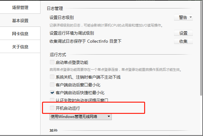

问个问题  EIA我想直接在在IMC和接入交换机做mac地址认证,U盘管控TRM组件我单独装Inode客户端,这个方式可以实现?(另外inode客户端能不能开机自动弹出)
粉丝:97人 关注:1人
inode客户端可以开机自动弹出
