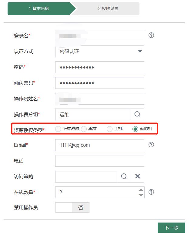

我想给CAS里增加一个操作员,并赋予他部分虚拟机控制权限。

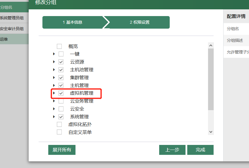

第一步,我建好操作员分组了,并分配了‘虚拟机管理’中的所有权限。
第二步,准备开始建操作员账户,资源授权类型选了虚拟机,然后下一步,虚拟机资源列表为空,一台都没有?
粉丝:71人 关注:20人
[云资源/主机池]-选择[资源授权管理]设置一下再试试呢
回复splendidr:
好的,谢谢了
奇奇怪怪的问题 发表时间:2020-08-24 更多>>
还是没有,我是E0530的
你把“运维组”设置成“系统管理员组”下的一个子分组,在子分组里新建用户,然后把[云资源/主机池]-选择[资源授权管理]设置一下,再进行你的第一步,这样试试
splendidr 发表时间:2020-08-24
回复splendidr:
列表里还是没有虚拟机
是用admin用户设置的吧?
回复splendidr:
是admin,我的资源池有70台虚拟机的,配置的时候列表就是没有
不会了 联系400吧
回复splendidr:
好的,谢谢了
