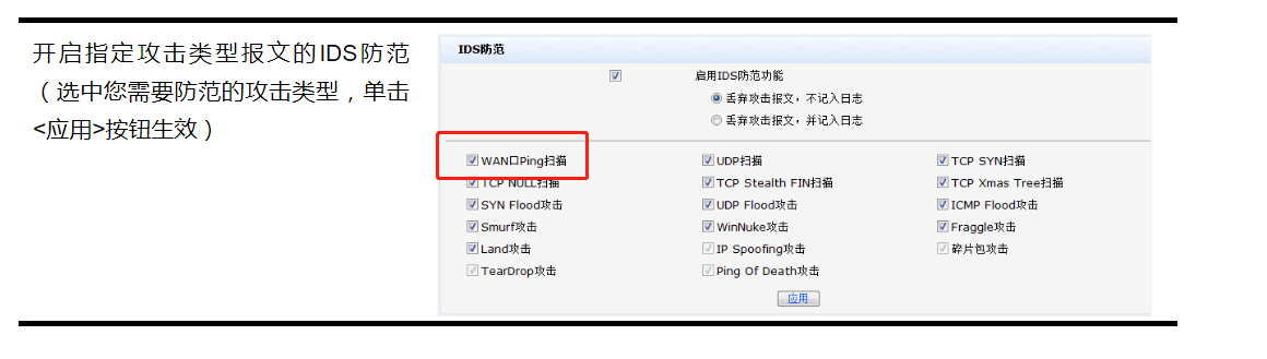

2、所谓的“WAN”口,ping服务怎么开?
设置防攻击
安全专区→防攻击→IDS防范
将红圈处WAN口扫描关闭

1,NAT一对一映射,也叫静态映射,是一个公网地址对应一个私网地址段,包含所有端口都映射,不需要专门填,如果有些端口不想映射,建议你做端口映射
2,开通wan口 ping功能,在ips中启用wan口ping
如果这样仍然ping不通,联系你的带宽运营商,请他们那边的墙上开通ping,如果可以的话,就看运营商那边愿不愿意了
