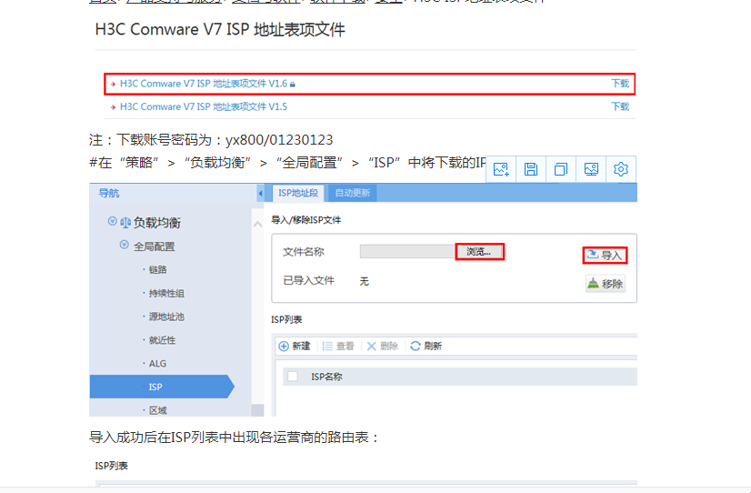

最近看了大家在社区里面发的,f1000-ak115负载均衡(web)这个文档,负载均衡里面的特征库链接已经失效了,而且针对的是多运营商,我现在有3路外线,但是都是电信的,请问我该如何设置这个负载均衡?      还有就是静态路由的优先级低调了以后优先级数值大的ping不通是什么情况,只有默认的也就是优先级60的ping通

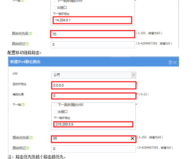

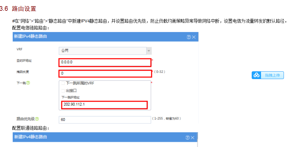

因为设置了默认路由,所以回包的的时候就从优先级高的接口回包了,可以开启保持上一条ip last-hop hold
开启保持上一条 ip last-hop hold 这个我试了对了

ISP这种方式是针对多运营商,通过匹配运营商的路由表去转发理论。如果有三根电信,那么有两种办法来做,一种是将三根链路放在一个链路组里面,内网通过这三根去负载均衡,另一个将其中两根放一个组去负载均衡,剩下一根可以做VPN或者映射专用,具体还是看现场业务决定,这个并不是只有匹配ISP这一种做法的。
https://www.h3c.com/cn/d_202006/1307656_30005_0.htm可以多看看负载均衡这个章节
https://www.h3c.com/cn/d_201903/1156558_30005_0.htm这是视频配置案例
