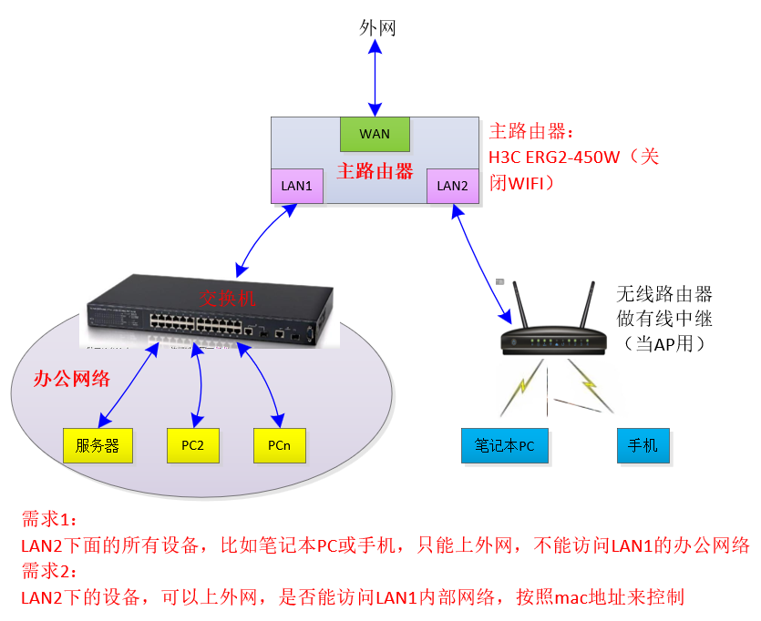

主路由器是H3C ERG2-450W,目前是关闭了WIF,在LAN2上接了一个其他品牌无线路由器做有线中继(无线路由器当AP使用),LAN1这边是接的交换机,后面是办公网路。
现在的需求是:
需求1: LAN2下面的所有设备,比如笔记本PC或手机,只能上外网,不能访问LAN1的办公网络
需求2: LAN2下的设备,可以上外网,是否能访问LAN1内部网络,按照mac地址来控制
这两个需求,哪个能实现,需要怎么实现?
网络拓扑如下:
需求一:可以使用ERG2-450W内的防火墙出入站规则来实现LAN2的网段无法访问LAN1
需求二:由于LAN2下是无线路由器,路由器出来应该是WAN有地址转换的配置了。如要要实现指定MAC来访问LAN1,可在LAN2下的路由器上部署。

需求1:
你提到的用入站出站规则,看说明好像只能控制WAN和LAN之间的报文,lan和lan之间也能做吗?
另外可以用VLAN隔离来实现吗,需要怎么zuo?
需求2:
无线路由器没有WAN口,LAN2接的无线路由器的LAN口,无线路由器关闭了DHCP,所有的ip都是由主路由器分配,怎么处理?
