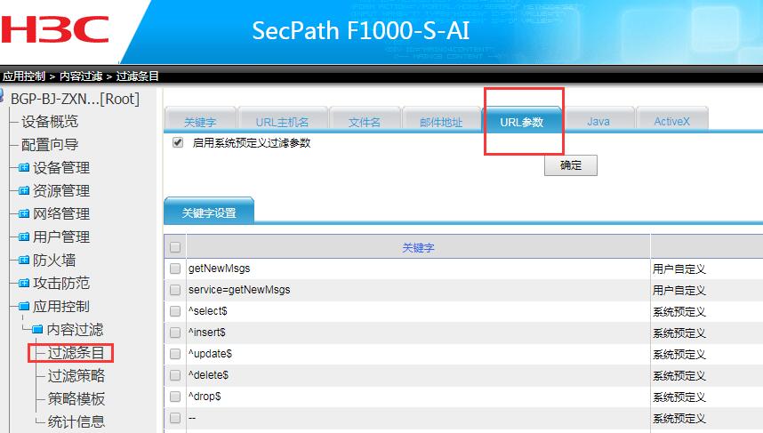

在防火墙上使用URL参数过滤,对下面URL进行屏蔽,
http://x.x.x.x/wessageW2/msgService?service=getNewMsgs&accessToken=&app=Contacts&type=vcard
设置参数关键字为 service=getNewMsgs
 都未能屏蔽掉请求,求助解答。

首先得弄清楚你现在过滤的是什么?
URL格式示意图

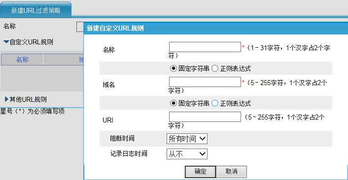

service=getNewMsgs  这个是路径属于URL,关键字过滤对这块肯定过滤不了。而且在防火墙中应用过滤中内容过滤时不支持uri过滤的。
建议将防火墙工作模式调整为UTM模式,配置深度安全检测中的url过滤。这里可以过滤掉具体的路径,望接纳!

使用了 getNewMsgs 作为关键字模糊匹配,依然不行。。。。

防火墙现在模式是防火墙,切换成UTM模式后,原来配置还会保留么?
Godwen 发表时间:2018-04-19
原有配置不变,只是多了应用审计选项
巡山的大王 发表时间:2018-04-20
