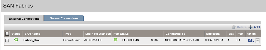

现在在FC交换机A(博科)上能看到连接上来的WWN号。

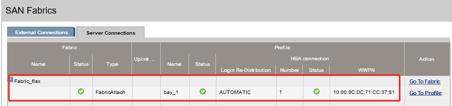

在VC上的SAN fabric页面可以看到状态为login,connected to 到光交的WWN。

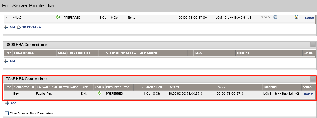

在VC上server connections可以看到对应刀片的WWN
已经把server profile 下发给第一台刀片。

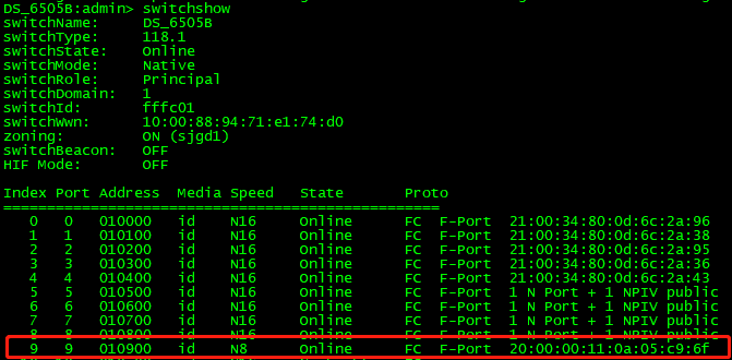

在FC交换机(博科)上看对应端口的接入状态,也看不到刀片的WWN。

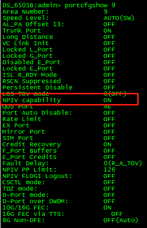

对应的端口已经开启了NPIV

san fabric是通过add添加,上联口用的是VC的第1口。san fabric上联没有跨交换机,在san switch中ping不通刀片wwn.设备已过保,所以在此求助。万分感谢。
