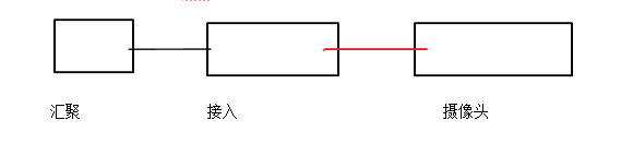

如组网所示,这台摄像头一接入该接入层交换机就马上导致该交换机与其上联汇聚交换机直接掉线,查询汇聚交换机,摄像头接入之后,该交换机ARP表为空白,请问哪位大佬能从原理层面解释下,谢谢!

1.ARP表空白很正常呀 除非同段设备
2.是单个摄像头接入有问题 还是只要在加一个摄像头有问题
3.接口是否配置了边缘端口 整网是否配置stp 如果有stp整网 且交换机接终端端口未配置边缘端口会导致整网收敛 短暂不通是正常情况。
建议确认下故障触发条件和持续情况。
比如接某个摄像头触发故障,更换摄像头测试正常。这种就可能是终端本身问题了。

1、是同网段设备,arp空白了,那该机下是设备只能跑二层了,网关不就不通了吗?所以交换机就掉线了。 2、是单个摄像头 3、接口配置了边缘端口、整网配置stp 摄像头还未更换,想先确定下是什么原因导致的,一台摄像机接入就导致汇聚下整网瘫痪?

1.纯二层网络交换机配置ip与终端同段正常情况下是能看到ARP信息的,如果没有可尝试ping下,还不是不行则说明网络可能有问题 如环路等。2.单个摄像头是特定的单个摄像头还是说单个摄像头接到特定位置导致故障触发。3.有一定可能性,如果说终端本身异常发出未知报文但由于整个组网是二层结构,其它终端也能受到的。 建议先确认下组网情况和故障产生条件,如果不太清楚。建议拨打400热线或者联系供应商方面的认证H3C代理商方面沟通下。
