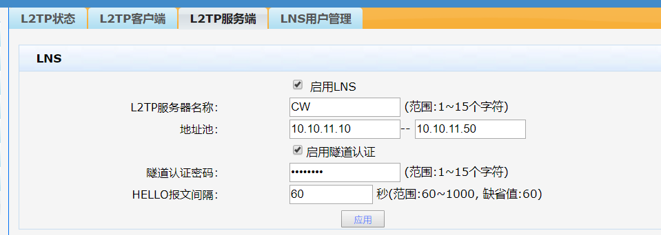

H3C ER3260G2 L2TP客户端连接VPN后无法上网,不知道是不是哪里没配置好
关于L2TP VPN连接后无法上网的问题,以下是排查要点:
1、在LNS端点内的NAT转换中,需要加入L2TP VPN的地址池。
2、同时需要确保L2TP VPN地址池的网段已在路由发布或者有路由指向到外网。
3、以下是ER3260G2的用户手册,请参考:
https://www.h3c.com/cn/Service/Document_Software/Document_Center/Routers/Catalog/H3C_ER_G2/ER3260G2/
4、另外请反馈下组网情况。
zhiliao_rm42hj 知了小白
没有看到配置指向外网的地方
