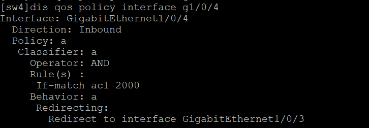

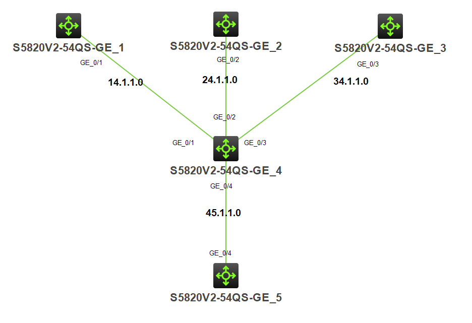

请问下,想把sw5(最下面的)的流量指到sw3上,做了qos但是不生效,sw4的配置如下:
在g1/0/4入向应用策略
关于流量的引流,可以考虑使用策略路由来实现。
另外模拟器可能有未知问题,建议真机测试下。

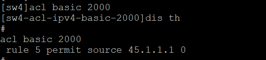

您好,不明确哪台是SW3,可使用高级ACL来指定源和目的了再试下吧!
