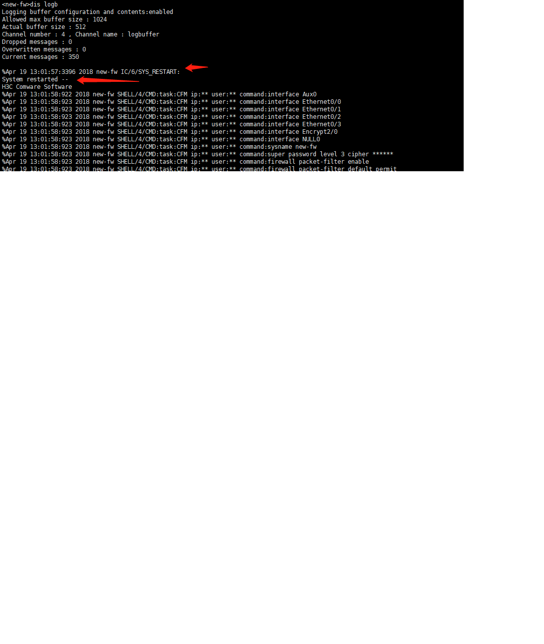

不定时重启,导致断网。过几分钟有好了。想请问一下,有没有哪个命令可以查看到防火墙重启的原因?部分提示如下:
粉丝:13人 关注:4人
这种异常重启的没有啥命令可以查看,因为重启的因素太多了,只能收集诊断信息求助售后。另外可以看一下升级版本可不可以解决

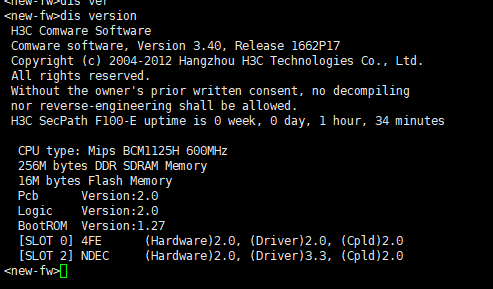

dis version
找到last reboot  李main会写你是怎么重启的
dis version 了

不倒君 发表时间:2018-04-19
不倒君 知了小白
dis ver 的结果如图所示,帮忙看看哈~

[SLOT 0] 4FE (Hardware)2.0, (Driver)2.0, (Cpld)2.0 [SLOT 2] NDEC (Hardware)2.0, (Driver)3.3, (Cpld)2.0 最后这两行是啥意思啊~没看懂
不倒君 发表时间:2018-04-19

回复不倒君:
v3的设备确实老了点,里面没有这个信息。那两行是硬件、驱动版本。
zhiliao_20803 发表时间:2018-04-19
