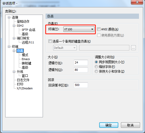

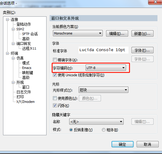

可参考如下改成UTF-8或默认看下:
另外终端修改为VT100:
另外波特率确认为9600,各项流控已去掉。
