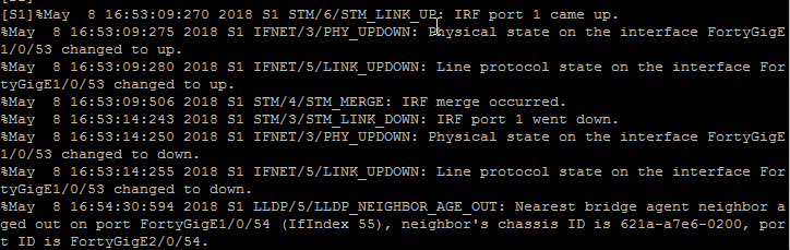

接线
irf开始合并选举失败一方将自动重启
模拟器先接线再配置合并时会报错irf端口故障,而且irf物理端口会一直down
配置完成后端口不UP,需要保存后重启模拟器才可以堆叠成功。
