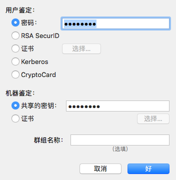

H3C ER5200G2 路由器 上如何配置L2TP VPN支持苹果电脑连接?
这个共享的密钥是什么意思,应该怎么配置

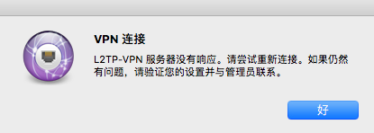

连接后提示服务器未响应是什么原因造成的?

机器鉴定不选试试看
密码这个可以按照隧道密码配置看看,不行的话苹果就不支持了。
好的,谢谢
NeilNiu 发表时间:2020-09-04 更多>>
机器鉴定不选,连接提示无共享密钥
回复NeilNiu:
共享密钥一般是ipsec才有的,苹果应该采用的是ipsec over l2tp 这款设备做不了。
李云龙的意大利炮 发表时间:2020-09-04
好的,谢谢

感谢你的回复,Windows已经测试成功,Mac客户端连接目前还没有成功
