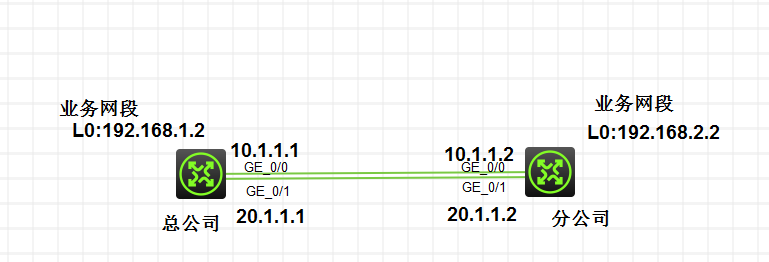

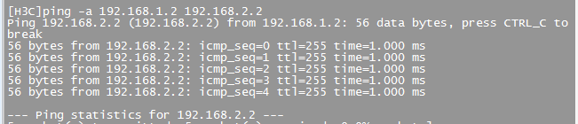

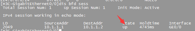

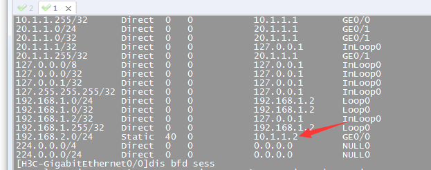

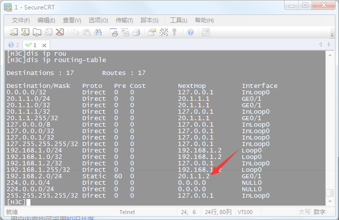

你好:
     你是集团与分公司之间通过专线互联,用2条专线来实现冗余吗?你这个可以通过BFD或NQA来实现,我把BFD做的过程发给你,NQA原理一样。
你这个和对接营运商有所不同,你需要在两边都要做配置才可以。
HCL模拟器实验拓扑
1.总公司路由器配置
bfd echo-source-ip 10.1.1.1  //配置BFD源地址
ip route-static 192.168.2.0 24 GigabitEthernet0/0 10.1.1.2 bfd echo-packet preference 40  //配置静态路由与BFD联动,优先级为40
ip route-static 192.168.2.0 24 GigabitEthernet0/1 20.1.1.2   //配置备用静态路由,优先级为默认60
2.分公司路由器也要配置
bfd echo-source-ip 10.1.1.2
ip route-static 192.168.1.0 24 GigabitEthernet0/0 10.1.1.1 bfd echo-packet preference 40
ip route-static 192.168.1.0 24 GigabitEthernet0/1 20.1.1.1
当上面的链路正常的情况下,BFD会话是UP
此时查看路由表,流量是走的上面那条专线
把总公司路由上面专线出口down掉或者把ip地址去掉模拟专线不通的情况,此时查不到BFD会话
再查看路由表,此时流量是走下面这条专线
