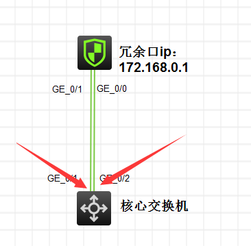

这2个的功能感觉有点相像,具体上有什么区别呢?以太网冗余接口是H3C的私有协议么?
冗余接口用在那种场景呢?
上面这个拓扑,冗余接口可以看作是一个逻辑接口,下联核心交换机,核心交换机上的这个端口怎么配ip地址呢?是将这2个端口划入同一个vlan吗?

冗余口是两个H3C设备堆叠,每个设备各出一个口,正常是主口跑业务,聚合是两个口都跑业务。

下行的三层交换机需要创建VLAN,并设置VLAN IP,同时将VLAN划分到端口。
关于冗余口的配置,可参考如下配置举例:

对的,私有协议
粉丝:13人 关注:0人
不是一个东西,冗余组是管理口的冗余,一个管理口down了,另外一个起来继续工作
聚合组是业务口,两个都工作
