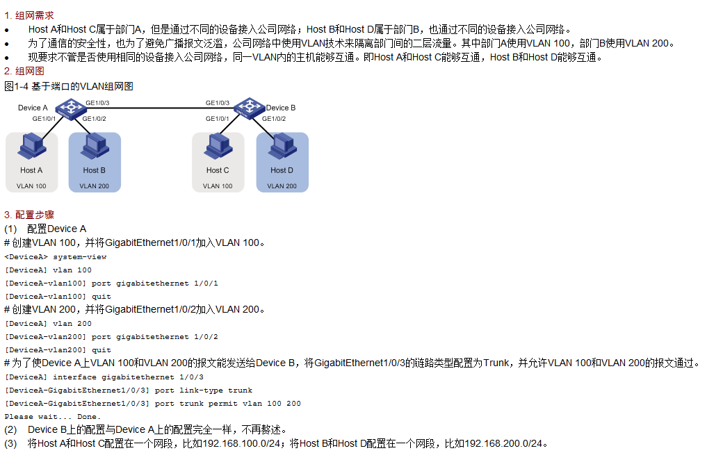

一、基于端口的VLAN配置案例

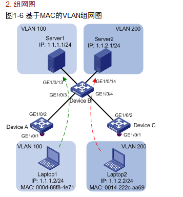

1. 组网需求
l              如图1-6所示,Device A和Device C的GigabitEthernet1/0/1端口分别连接到两个会议室,Laptop1和Laptop2是会议用笔记本电脑,会在两个会议室间移动使用。
l              Laptop1和Laptop2分别属于两个部门,两个部门间使用VLAN 100和VLAN 200进行隔离。现要求这两台笔记本电脑无论在哪个会议室使用,均只能访问自己部门的服务器,即Server1和Server2。
l              Laptop1和Laptop2的MAC地址分别为000d-88f8-4e71和0014-222c-aa69。
3. 配置思路
l              创建VLAN 100、VLAN 200。
l              配置Device A和Device C的上行端口为Trunk端口,并允许VLAN 100和VLAN 200的报文通过。
l              Laptop1和Laptop2的MAC地址分别与VLAN 100、VLAN 200关联。

(1)        Device A的配置
# 创建VLAN 100和VLAN 200。
<DeviceA> system-view
[DeviceA] vlan 100
[DeviceA-vlan100] quit
[DeviceA] vlan 200
[DeviceA-vlan200] quit
# 将Laptop1的MAC地址与VLAN 100关联,Laptop2的MAC地址与VLAN 200关联。
[DeviceA] mac-vlan mac-address 000d-88f8-4e71 vlan 100
[DeviceA] mac-vlan mac-address 0014-222c-aa69 vlan 200
# 配置终端的接入端口:Laptop1和Laptop2均可能从GigabitEthernet1/0/1接入,将GigabitEthernet1/0/1的端口类型配置为Hybrid,并使其在发送VLAN 100和VLAN 200的报文时去掉VLAN Tag;开启GigabitEthernet1/0/1端口的MAC-VLAN功能。
[DeviceA-GigabitEthernet1/0/1] port link-type hybrid
[DeviceA-GigabitEthernet1/0/1] port hybrid vlan 100 200 untagged
 Please wait... Done.
[DeviceA-GigabitEthernet1/0/1] mac-vlan enable
[DeviceA-GigabitEthernet1/0/1] quit
# 为了终端能够访问Server1和Server2,需要将上行端口GigabitEthernet1/0/2的端口类型配置为Trunk,并允许VLAN 100和VLAN 200的报文通过。
[DeviceA] interface gigabitethernet 1/0/2
[DeviceA-GigabitEthernet1/0/2] port link-type trunk
[DeviceA-GigabitEthernet1/0/2] port trunk permit vlan 100 200
[DeviceA-GigabitEthernet1/0/2] quit
(2)        Device B的配置
# 创建VLAN 100和VLAN 200,并将GigabitEthernet1/0/13加入VLAN 100,GigabitEthernet1/0/14加入VLAN 200。
<DeviceB> system-view
[DeviceB] vlan 100
[DeviceB-vlan100] port gigabitethernet 1/0/13
[DeviceB-vlan100] quit
[DeviceB] vlan 200
[DeviceB-vlan200] port gigabitethernet 1/0/14
[DeviceB-vlan200] quit
# 配置GigabitEthernet1/0/3和GigabitEthernet1/0/4端口为Trunk端口,均允许VLAN 100和VLAN 200的报文通过。
[DeviceB] interface gigabitethernet 1/0/3
[DeviceB-GigabitEthernet1/0/3] port link-type trunk
[DeviceB-GigabitEthernet1/0/3] port trunk permit vlan 100 200
[DeviceB-GigabitEthernet1/0/3] quit
[DeviceB] interface gigabitethernet 1/0/4
[DeviceB-GigabitEthernet1/0/4] port link-type trunk
[DeviceB-GigabitEthernet1/0/4] port trunk permit vlan 100 200
[DeviceB-GigabitEthernet1/0/4] quit
(3)        Device C的配置
Device C的配置与Device A完全一致,这里不再赘述。

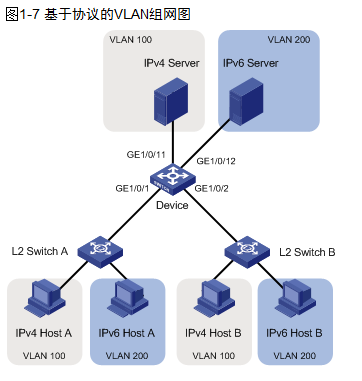

1. 组网需求
实验室网络中大部分主机运行IPv4网络协议,另外为了教学需要还布置了IPv6实验局,因此,同时有些主机运行着IPv6网络协议。为了避免互相干扰,现要求基于网络协议将IPv4流量和IPv6流量二层互相隔离。
2. 组网图
3. 配置思路
创建VLAN 100及VLAN 200。让VLAN 100与IPv4协议绑定,VLAN 200与IPv6协议绑定,通过协议VLAN来实现IPv4流量和IPv6流量二层互相隔离。
4. 配置步骤
(1)        配置Device
# 创建VLAN100,将端口GigabitEthernet1/0/11加入VLAN 100。
<Device> system-view
[Device] vlan 100
[Device-vlan100] description protocol VLAN for IPv4
[Device-vlan100] port gigabitethernet 1/0/11
[Device-vlan100] quit
# 创建VLAN 200,将端口GigabitEthernet1/0/12加入VLAN 200。
[Device] vlan 200
[Device-vlan200] description protocol VLAN for IPv6
[Device-vlan200] port gigabitethernet 1/0/12
# 在VLAN 200和VLAN 100视图下,分别为IPv4和IPv6协议创建协议模板。
[Device-vlan200] protocol-vlan 1 ipv6
[Device-vlan200] quit
[Device] vlan 100
[Device-vlan100] protocol-vlan 1 ipv4
# 配置端口GigabitEthernet1/0/1为Hybrid端口,并在转发VLAN 100和VLAN 200的报文时去掉VLAN Tag。
[Device-GigabitEthernet1/0/1] port link-type hybrid
[Device-GigabitEthernet1/0/1] port hybrid vlan 100 200 untagged
# 配置端口GigabitEthernet1/0/1与VLAN 100的协议模板1(即IPv4协议模板)、VLAN 200的协议模板1(即IPv6协议模板)进行绑定。
[Device-GigabitEthernet1/0/1] port hybrid protocol-vlan vlan 100 1
[Device-GigabitEthernet1/0/1] port hybrid protocol-vlan vlan 200 1
# 配置端口GigabitEthernet1/0/2为Hybrid端口,在转发VLAN100和VLAN200的报文时去掉VLAN Tag,与VLAN 100的协议模板1(即IPv4协议模板)、VLAN 200的协议模板1(即IPv6协议模板)进行绑定。
[Device] interface gigabitethernet 1/0/2
[Device-GigabitEthernet1/0/2] port link-type hybrid
[Device-GigabitEthernet1/0/2] port hybrid vlan 100 200 untagged
[Device-GigabitEthernet1/0/2] port hybrid protocol-vlan vlan 100 1
[Device-GigabitEthernet1/0/2] port hybrid protocol-vlan vlan 200 1
(2)        L2 Switch A和L2 Switch B采用缺省配置。
(3)        将IPv4 Host A、IPv4 Host B和IPv4 Server配置在一个网段,比如192.168.100.0/24;将IPv6 Host A、IPv6 Host B和IPv6 Server配置在一个网段,比如192.168.200.0/24。
