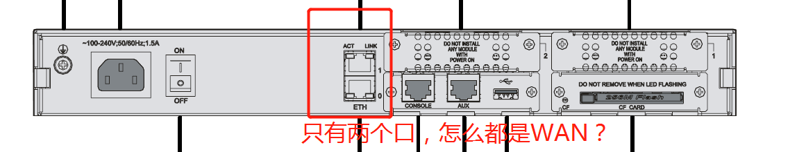

小白一枚,在配置MSR20-20
发现有两个WAN口,但没有LAN。
没有LAN口如何称之为路由器呢?
是需要加其他模块,才可以正常工作吗?

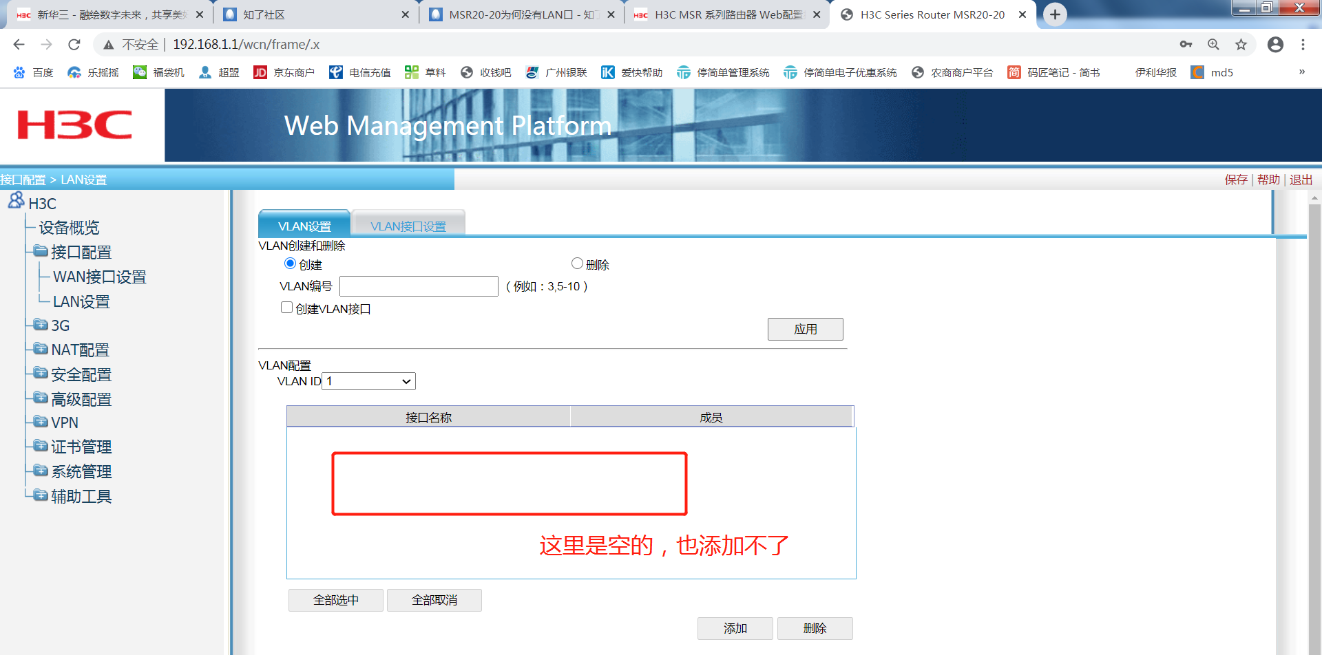

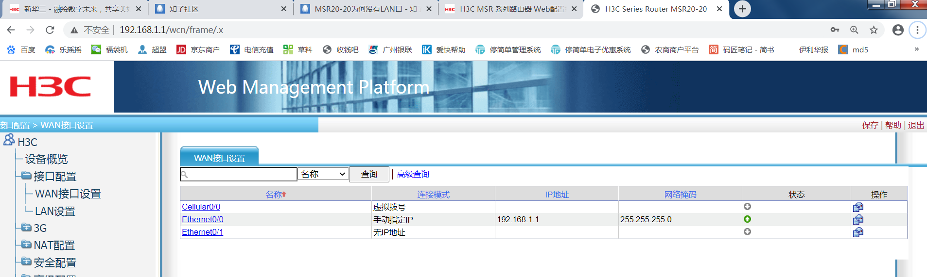

谢谢各位的参与,我再补充一下我的问题:
这是WAN设置的页面,有两个eth
这是LAN设置的页面,一个LAN口都没有:
我贴不了图了,麻烦看这个:ftp://183.6.102.205/1.bmp

你那是vlan,不是LAN。要选‘接口配置'-->'LAN设备'
落啦耳朵 发表时间:2020-09-09
你点一下Ethernet0/1后面的编辑看一下呢。
@落啦耳朵: 我就是点的“LAN设置”,出来的就是VLAN; 我点“eth0/1”后,它出来的是wan的编辑界面:
zhiliao_NWctKL 发表时间:2020-09-11

wan口也可以配置ip,跟下面互联的
谢谢,但我要在WAN的设置页面上,也设置不了LAN的参数啊,请看一下我下面的跟帖,说得可能更详细些,谢谢
zhiliao_NWctKL 发表时间:2020-09-09 更多>>

应该有lan口,看一下设置说明书:https://www.h3c.com/cn/Service/Document_Software/Document_Center/Routers/Catalog/MSR/MSR_50/Configure/Operation_Manual/H3C_MSR_Web_CG-R2104(V1.04)/。
另外,路由器为什么一定要分wan口和lan口呢?路由器就是连接两个网络的设备啊,不是一定是互联网和内网之间才用啊。
说明书确实告诉我怎么设置LAN, 但我在LAN的设置页面上却没法添加LAN口,详见下面的跟帖
