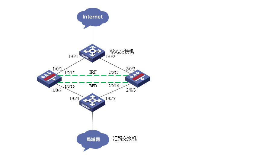

1 配置需求及说明
1.1  适用的产品系列
本案例适用于软件平台为Comware V7系列防火墙:F100-X-G2、F1000-X-G2、F100-X-WiNet、F1000-AK、F10X0等。
1.2  配置需求及实现的效果
防火墙A与防火墙B堆叠后使用透明模式部署在核心交换机与汇聚交换机之间,需要使用目前情况下所有流量通过防火墙A进行转发,如果防火墙A出现宕机再由防火墙B接管所有业务、当防火墙A故障恢复后再次接管所有业务。
1.3  组网图
2 配置步骤
