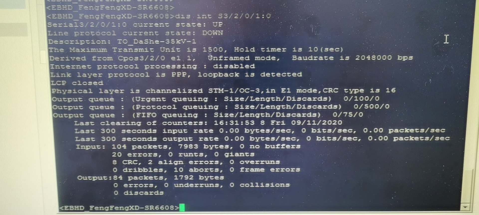

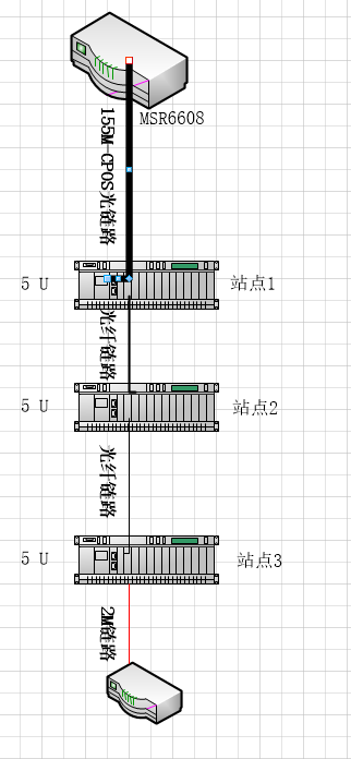

问题描述为:末端厂站至核心6608之前通信出现丢包、错误包的现象。
已采取的解决措施:现在已经对6608至站点1的链路进行打环,测试无丢包和错误包问题,末端厂站至站点进行打环测试无错误包问题。之后由于核心网管侧无人值守,故进行了站点2-站点3-末端厂站的测试,发现无错误包。网管有人值守后进行站点2-核心6608 测试,发现存在大量丢包现象,且出现收包数量大于发包数量的现象,怀疑为站端2PTN 设备问题,但是此设备所携带的本端的2M业务无问题。

核心至站点PTN之前的光纤链路都是一致的,这个站点2的PTN 也和站点3一样接了一个路由器,但是站点2的路由器没问题,业务也没问题

我看您反馈的图片,中间还有那么多的PTN设备,除了检查PTN外,还要检查光纤链路。
得闲饮茶013 发表时间:2020-09-12

清零后增长了
zhiliao_OjNBe5 发表时间:2020-09-12 更多>>
清零后增长了
