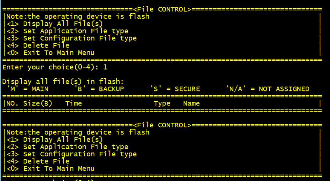

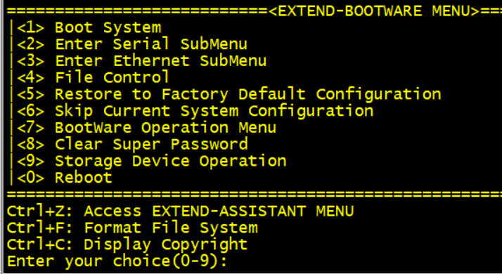

开机时,出现的界面
对齐方式
  • 靠左
  • 居中
  • 靠右
开机时,出现的界面

这是丢版本了,也有可能是flash坏了

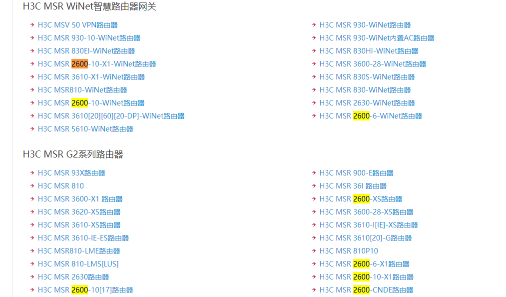

https://www.h3c.com/cn/Service/Document_Software/Software_Download/Router/
这是路由器版本下载连接,MSR2600范围太广了,你去找2600的型号,然后去看版本说明书的适配情况,找到适配你现场的这台设备,然后按照版本说明书中的升级方式去升级一下试试看,如果不行,就说明flash坏了,收集序列号找400报修就行了。
系统文件丢失,需要重新导入新的软件版本进去。
以下是MSR2600的软件版本下载连接:
https://www.h3c.com/cn/Service/Document_Software/Software_Download/Router/Catalog/MSR_G2/MSR_2600-10[17]/
用户名:yx800
密码:01230123
注意查看软件版本说明书,有适配和升级的说明。
