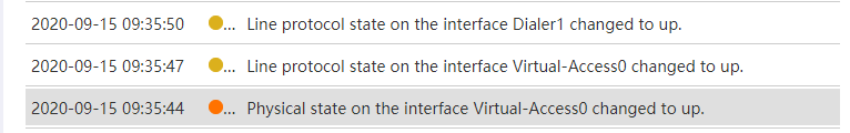

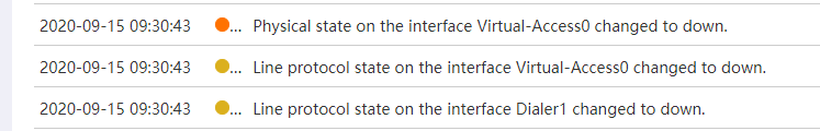

经常性down之后过五分钟就up  然后五分钟期间网络就是断的。 这是个什么情况?

您好。
现场这个down的是虚拟口,不是物理口,与物理线路没有关系。
出现这个情况需要看您这边的接口配置是否是按需拨号配置的;其次,运营商一般有连接限制,每隔几天掉一次线都是正常的,可以让运营商也看一下是否有限制。如果时间比较规律的话就是运营商的限制。
