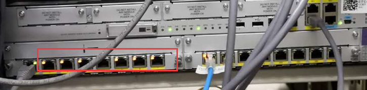

路由器上,有一个板卡,显示如下接口:
controller E1 6/1  ,
controller E1 6/0
   using e1
0口有插线,其它口全空,全空的网口上有灯闪,这个是正常的吗
0 看,还能正常学习路由,后面灯一齐闪,间隔闪烁
能确认这个板卡是正常的吗

看不出是什么型号板卡,可以按照设备找一下对应的接口模块手册,有指示灯说明。
以MSR56为例,LP/AL灯闪烁:表示本端设备接口未插线、线缆故障或者对端设备故障。
所以应该是正常的
指示灯
含义
LINK/ACT
亮:表示收到载波信号
闪烁:表示有数据收发
灭:表示没有收到载波信号
LP/AL
亮:表示接口处于环回状态(Loopback)
灭:表示既无环回又无告警
这种板卡是连接两兆线转RJ45接头的线缆。
显示橙色灯是正常的,说明板卡已经起来,只是没有物理链路没通。可以dis device命令查看。
注意在DDF配线架中打横,并需要传输设备进一步调试。当物理链路通了,且传输了数据,端口右边的绿色灯也会跟着亮起并闪烁。
