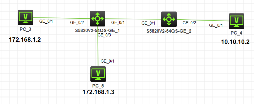

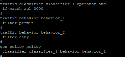

按照这样配置qos,局域网内的其他设备按理来说是ping不通10.10.10.2的,但为什么还是可以通?

回复:
acl里的permit还是deny没啥用,只做匹配用,真正觉得permit还是deny的是behavior里面的动作

我在真机上也是这样配置但可以通为什么

回复:
你的behavior2和啥关联的?behavior1是permit 那就是通的

那如果关联了behavior2,acl的允许项还能通?

回复:
不能通

那如果我要acl的允许项可以通外拒绝所有该如何配置

回复:
搞这么麻烦干嘛,直接用包过滤就行,别用mqc,包过滤的话acl里permit就是permit,deny就是deny

。。。现网采用的是QOS流量过滤问题是

回复:

由于是为了不能PING通10.10.10.2,因此ACL的策略中将permit修改为deny看下是否可以。
另外将behavior1的permit修改为deny看下。

试过acl里只剩deny ip any 还是能通
