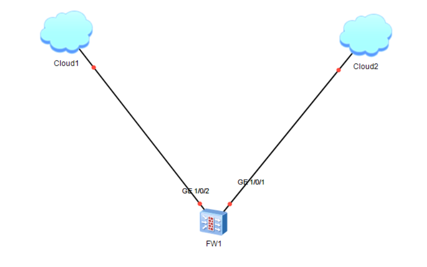

组网如图,1和2口都接的运营商,在1口上做了内网服务器映射,如果有人通过1口的映射访问服务器,那返程的流量会不会从2口出去呢,路由是加了两条默认路由,优先级没调;产品是f100-m-g3,没有保存上一跳这个命令
由于映射的IP不一样,因此理论上从这个端口映射的IP访问,是会从该端口响应。
建议配置路由的优先级来确保路由来回路径相一致。
另外可以开启ip last-hop hold来保持上一跳的功能。

不调优先级又没有这条命令ip last-hop hold会有问题
粉丝:9人 关注:0人
如果是等价路由的话,是有可能从另外一个口出去的
