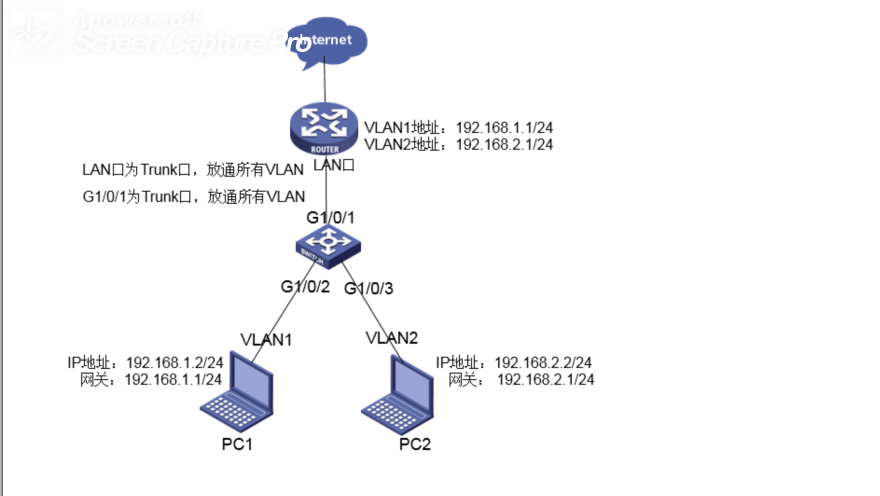

1.2配置需求及实现的效果
MSR路由器作为下面两个网段,192.168.1.0/24网段和192.168.2.0/24网段的网关。将路由器的G0/0口与交换机G1/0/1口相连,在路由器G0/0上创建虚地址;交换机与路由器的互连接口都配置成trunk口,并放通vlan2通过。交换机的G1/0/2接PC1,G1/0/3接PC2,要求PC1和PC2可以访问互联网(访问路由器的网关)。

3.    配置步骤

#将与交换机互连的接口配置成trunk口,并放通所有vlan
[H3C]interface GigabitEthernet 0/2
[H3C-GigabitEthernet0/2]port link-type trunk
[H3C-GigabitEthernet0/2]port trunk  permit vlan all

#将连接路由器的接口切换成trunk口,并放通所有vlan
[H3C]interface  GigabitEthernet 1/0/1
[H3C-GigabitEthernet1/0/1]port link-type trunk
[H3C-GigabitEthernet1/0/1]port trunk permit vlan all
[H3C-GigabitEthernet1/0/1]quit
